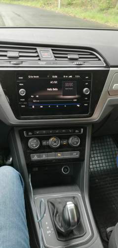

Hallo allerseits,
ich werfe mal hier eine Frage in die Runde bezüglich des Discover Media Displays des akuellen Tourans von MJ 2018.
Ich bin am überlegen, ob ein Tausch des alten kleinen Bildschirms des DM gegen das neue Glasdisplay mit den zwei Drehknöpfen machbar ist. Die Halterungen sind ja gleich und sollte auch passen. Die passende Blende sollte auch kein Problem sein. Die Anschlüsse an der Rückseite sehen gleich aus.
Nur kann das Discover Media Gen 2 mit diesem Display umgehen oder geht wirklich nur der Austausch auf das alte Discover Pro Display?

Habe heute meine eingebaut, gekauft über „die Bucht“ bei josevod, 3 Tage Lieferzeit (NL), sehr gut und professionell verpackt. Umbau hat insgesamt keine 5 Minuten gedauert. Sieht viel besser aus als meine 3G0 919 605 D. Danke an die Leute die hier Nützliche Infos geteilt haben !

Erfolgreich getauscht und App Taste funktioniert auch. Super!

ich hab da mal ne ein Anliegen. Meint ihr es gibt Werkstätten die den Umbau mache?. Ich selbst würde mir das nicht zutrauen und leider hab ich kein Bekannten der aus der Kfz Richtung kommt.
danke für eure Antworten in voraus.
Wo kommst her? Vielleicht findet sich in deiner Nähe jemand. Das dauert 5 min. Werkstätten machen das sicher auch. kostet nur sicher ordentlich
aus Berlin. Das mit den Preis wäre die 2 Frage aber leider findet man im Internet nix dazu und VW braucht ich erst garnet fragen!
@duden0815 hab das Display auch getauscht, könnte dir behilflich sein, von wo aus Berlin kommst du, gern auch per PN.
Gruß Rene
Hallo
Manche schreiben sie müssen eine Nase abfeilen andere wieder nicht. An was kann das liegen.
