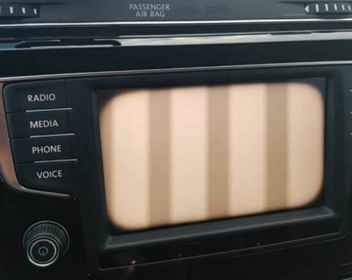

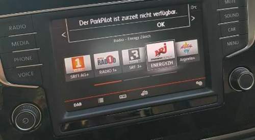

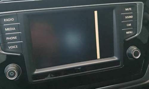

Was ist eigentlich die Bestellnummer des alten Displays ohne NAV Taste für CM? Gibt es da neuere HW Versionen die besser laufen? Ich habe die HW H43 4064 und da gibt es immer wieder Probleme (siehe Bilder).
Am nächsten Morgen lief das Display wieder, wobei ich nicht mal sicher bin, ob das Display oder der Radio (CM) von Technisat das Problem verursacht hat!
Offenbar gab es am Anfang einige Displays, die getauscht werden mussten. Mein Touri 2 ist vom 04/2016.
Vielleicht kriege ich ja per Nachricht einen guten Preis für ein ausgebautes Display, das immer problemlos funktioniert hat. Ich möchte dem Freundlichen keine 800€ bezahlen, da die Garantie ja nun abgelaufen ist...
Mit einem getauschten Display könnte ich wenigstens mal heraus finden, ob das Display oder die Main Unit die Probleme verursacht!

Ich habe gerade erfahren, dass es offenbar eine TPI2051040/1 gibt, die einige meiner Probleme lösen sollte:
In der Fehlerbeschreibung wird offenbar u.a. schwarzes Bild, keine Reaktion auf Touch, Rückfahrkamera-Bild wird nicht eingeblendet, "ParkPilot zurzeit nicht verfügbar" und div. andere Beanstandungen genanntet.
Wenn der Update nicht hilft, werde ich mich gerne nochmals melden...
