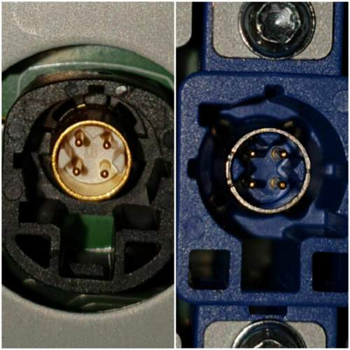

Jetzt wollte ich gerade mein Display umbauen und sehe dass der Stecker nicht passt was ist das denn der blaue ist das neue Display was kann ich da machen?
Nase abfeilen
@Golfi30 schrieb am 13. Oktober 2018 um 12:59:46 Uhr:
Nase abfeilen
Danke war eine gute Idee hat funktioniert ich war mir auch erst nicht sicher 🙂
