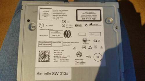

Danke für die Auskunft kannst du mir bitte mal ein Beispiel geben wie man anhand dem Aufklebern sieht. Ich schicke mal ein Bild von meinem Main unit.
Grüssle Lars
20160628-213603
Datum, Teilenummer und der Aufkleber von der WOB-Softwaretanke.
Hallo Futzelfupp
Das heißt meins bzw das was ein Freund gekauft hat ist ein Vorsereingerät ???
Was wäre den das richtige ???
Aslo er hatte das bei VW gekauft und nicht über s Internet.
Grüssle und Danke Dir
Lars
Das hat er doch nicht neu bei VW gekauft.

Das ist alles unerheblich. Du kriegst das Gerät nicht zum laufen. Kauf dir eine freigeschaltete DP-Unit und fertig. Display passt ja trotzdem.
Hast du wenigstens ein VCP-Diagnosegerät? Da könnte man wenigstens mal ein wenig mehr erfahren, was mit der Unit los ist.
