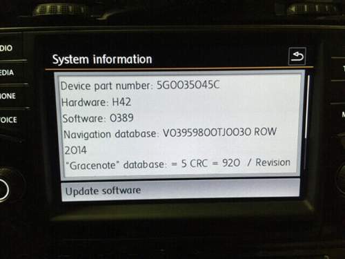

@Futzelfupp schrieb am 16. April 2016 um 16:14:23 Uhr:
Nur ab Werk gibt die SW
Aber ist die 390 nicht für skoda. Vw ist doch die 389.

Codieren ist kein Problem. Über das Greenmenu kann man die Diagnoseschnittstelle temporär freischalten.
Ein Firmwareupdate ist zwar möglich, aber dann ist die Karten-Freischaltung dahin.
Kartenupdates und POI kann man ganz normal updaten.
Alle Geräte die bei eBay angeboten werden, wurden von APG freigeschaltet. Es gibt/gab weiterhin keinen anderen Anbieter.
Nur so zwischendurch. Die Firmware 388 ist für EU und die 389 für RoW. Mal so nebenbei erfahren.
