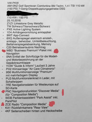

Also jetzt bringt ihr mich ganz durcheinander. ;)
Was ist denn bei mir verbaut: Composition Media (CM) oder Discover Media (DM)?
Laut Ausstattungsliste meiner Kundenrechnung und VW-Codes angeblich beides. Siehe rote Markierungen im Bild.
Ausstattungsliste mit VW-Codes
@spreetourer schrieb am 12. Juni 2017 um 14:38:29 Uhr:
Durch die Navigationsoption wird aus dem CM ein DM. Ein CM hat niemals Navigation.
@BigWolf schrieb am 12. Juni 2017 um 14:55:15 Uhr:
Danke! Doch was und wofür ist dann das "Business Premium"-Paket inkl. Navigation (Code WBD), weil ja das DM in der Rechnung/Ausstattung noch mal extra bzw. zusätzlich aufgeführt ist mit eigenem Code PNC? Eins von beiden erscheint mir vlt überflüssig bzw. doppelt gemoppelt. ;)
