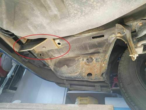

Hallo Elchgemeinde, ich habe einen V40 Kombi Bj.2000 vor dem Facelift, 1,8 mit 90 KW. Nun soll er eine Hängerkupplung bekommen. Kann mir einer erzählen, ob ich im Heck irgendwo einen direkten + finde?
Ich möchte vermeiden, ein Kabel durch das ganze Auto zu legen. Den + brauch ich ja für die Blinker- Überwachung.
Vielleicht hat ja jemand auch noch ein pdf von dem Einbau, dann könnt ich mich schonmal vorbereiten.
Vielen Dank

Vielen Dank für die sehr hilfreiche Info. Denn werde ich den Plus wohl nehmen. Die Masse hol ich mir von einem Blech. Nun muss ich mir nur noch ein PDF suchen mit der Anbaubeschreibung der Hängerkupplung.Vielen Dank
Da brauchst du nicht viel Anbaubeschreibung.
Abschirmblech abbauen, damit du an die Schrauben kommst.
Evtl. Endschalldämpfer aushängen und ein paar cm ablassen.
Evtl. Gewinde in den Längsträgern nachschneiden, weil (sehr vermutlich ganz bestimmt) verrostet, so dass ohne Nachschneiden das Gewinde beim Schrauben Ansetzen/Eindrehen versaut werden würde.
Je nach AHK-Typ musst du evtl. die Stoßstange ausschneiden (bei mir ging es ohne).

Brauch ich eine Hebebühne? Wo finde ich die Schrauben von der Stoßstange? Müssen die Hinterräder abgebaut werden? Wird das Abdeckblech wieder montiert? Ist unter der Plastikstoßstange noch ein Metallträger, wie beim Passat? Muß der auch runter,falls er da ist? Ist da irgendwo ein Abdeckproppen für das Kabel zur Steckdose?
Wie Du an meinen Fragen siehst, habe ich von dem Wagen noch nicht viel Ahnung. Dies ist mein erster Volvo.
Vielen Dank schonmal für die nette Hilfe
Geht auch mit Wagenheber.
Rad musste nur h. r. runter.
Du kannst mit einem Wagenheber (zentral an der Hinterachse) arbeiten - brauchst aber eine stabile Baudiele als Zwischenstück und auf jeden Fall 2 Böcke und einen Unterlegkeil zum Sichern. Habe ich so gemacht.
Oder nur 1 Wagenheber und 1 Bock. Geht auch, wenn dein Bauchumfang den Radumfang nicht wesentlich übersteigt :-)
Schrauben von der Stoßstange mußt du nicht suchen - die bleibt dran. Und was unter der Stoßstange ist, ist deshalb egal.
Das Abdeckblech (du meinst das Abschirmblech?) MUSS wieder ran.
Schau, dass der Endschalldämpfer in Schlaglöchern nicht an die AHK anschlägt - ich mußte ihn seinerzeit ein paar cm nach vorne ziehen.
Einen Durchgang für den Kabelstrang in den Kofferraum hinein mußt du dir suchen. Mein Tipp: Die tiefste Stelle ist die Reserveradwanne. Wenn du dort schlampig abgedichtet hast, läuft das (meiste) Regenwasser wieder heraus und überflutet nicht den Kofferraum.
All zu wild wird deine Baustelle nicht. Ich kannte zwar das Fahrzeug, weil noch nicht viel daran geschraubt, auch nur so lá lá von unten und war mit der reinen Schrauberarbeit inkl. Gewinde Nachschneiden in 1 1/2 Stunden durch. Bei der Gelegenheit habe ich das vollkommen verrostete Abschirmblech noch durch ein Stück Weißblech aus dem Baumarkt für 3,- ersetzt, sprich - das Neuteil mit dem Schlosserhammer passend "umgeformt".
Kauf dir eine Prüflampe. Kostet (im Baumarkt?) ca. 3,-. Damit tust du dich bei der Plus- bzw. Masse-Sucherei der Kabel an den Heckleuchten und der anschließenden Prüfung (bzw. Fehlersuche :-) an der Steckdose am Leichtesten.
Falls du keinen Belegungsplan für die Steckdose hast: Die sind genormt, weshalb du im Internet nach spätestens zwei Clicks einen findest.
