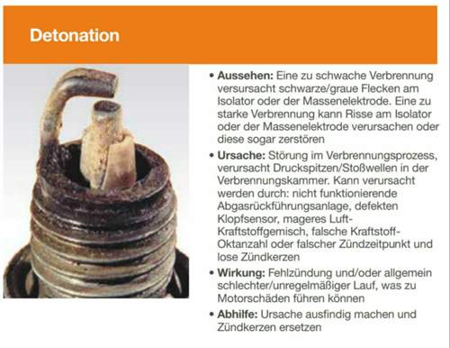

3x immer jeweil 1 Kerze und immer an einem anderen Zylinder?
Die 2x Erneuern hast Du machen lassen oder selber gemacht?
Spulen wurden gleich beim ersten Vorfall nummeriert (Zylinder 1 bis 6) und wieder an identischer Stelle verbaut?
Schadensbild eher so wie bei Detonation oder wie bei Überschlag?
Hast Du Fotos von den Kerzen?
Detonation
Überschlag
