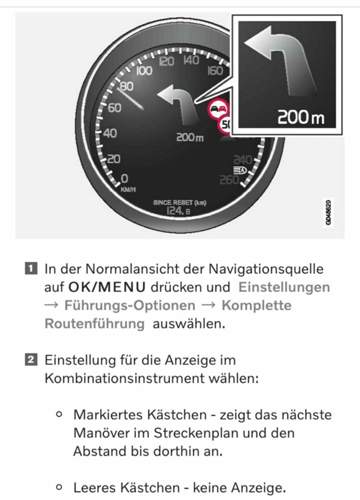

Seit etwa 1 Jahr fahre ich mit dem TFT was ich mittels VDASH nachgerüstet habe.
Heute habe ich festgestellt dass die Navianzeigen nicht mehr am Tacho angezeigt werden. Das ging bisher immer aber nun werden diese Pfeile nicht mehr dargestellt.
Kann man das deaktivieren?
Ich habe nichts am System umgestellt...
Du musst für die Navigation unter Option Routenführung bei "komplette Navigation" das Häkchen setzen. Erst dann erscheinen auch im DIM die entsprechenden Information.
Gruß Andreas.
Danke aber eine solche Option gibt es nicht bei der Routenführung in meinem Sensus. In der Betriebsanleitung konnte ich auch nichts finden.
Ist hier beschrieben:
Ja ab MJ 2014 gibt es diese Einstellung. Da ich aber MJ 2012 habe existiert die nicht. Dennoch hatte das Turn by Turn immer funktioniert. Ich habe mal eine Anfrage an den VDash Support gesendet.
Problem gelöst.
Ein Kontakt am Stecker am DIM wo die Steuersignale für diese Anzeige liegen war nicht ganz eingerastet. Diese beiden zusätzlichen Leitungen die man nach dem Retrofit legen muss gehen sehr schwer in den Stecker rein. Hat sich im Laufe der Zeit gelockert. Jetzt sitzt alles fest.
