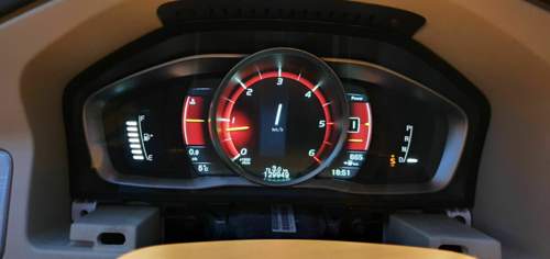

So, vermelde Vollzug!
Es funktioniert alles, nicht wie früher mit den komischen Zusatzboxen von Vespervolvo oder die andere halbgare Lösung aus den USA.
Absolute Emfehlung und Dank an die Jungs von D5T5.com aus Prag.

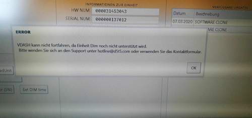

Na da haben wir es doch. Can high not available. Die neue twistet pair sind an obd falsch angeschlossen. Beim alten DIM ist das wurscht, da die Pins im DIM eh unbelegt sind. Da musst du nochmal RICHTIG gucken.
...oder sie sind korrekt, nur der stromdieb hat nicht richtig Kontakt. Aber dort liegt das Problem.

Can high ist jedenfalls nicht richtig (kontaktiert). Denn darüber kommt die Software aufs DIM. Mess doch mal den widerstand zwischen den Pins von aussen, DIM Stecker zu aussen obd Buchse. Can ist gepulstes zeug. Wenn du da mit dem multimeter 2V misst, bedeutet das nix.
Edit: beide Adern einzeln auf widerstand messen!
Nicht Volt oder gegeneinander.

Zwischenstand:
Einen anderen STecker habe ich noich nicht.
Eine erste Reaktion von D5T5 ist auch schon da (hatte ich im Spam-Filter übersehen). Sie hatten schnell reagiert!
Aber es fehlten noch Daten.
Anbei ein Auszug aus der Fehlerliste.
Eswas Sorge macht mir der letzte Eintrag: ... nicht kompatibel. Oje!

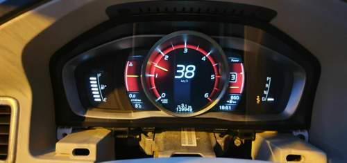

Sooooo. Es hat nun geklappt.
Der Service von D5T5 war nun grandios. Per WhatsApp quasi in Echtzeit die Software aufgespielt.
Es war ein Fehler in der Software, so dass das Upgrade nicht funktioniert hat.
Und während ich eingebaut habe war David von D5T5 im Hintergrund und hat die Software angepasst. Super.
Nun bin ich glücklich.

Der Fehler lag lt. Aussage von David an der Software. Die hatte er, während ich ausprobiert habe, angepasst.
Ich hatte den Eindruck, dass die App auf meinem Rechner einen Teil meiner Fahrzeugdaten enthält und ein Teil ist auf dem Server von D5T5. Und irgendwie war ein Treil meiner Software defekt.

Beispielsweise dauert das Überspielen auf das neue TFT ca. 5 Minuten, wobei fortwährend eine Anzeige über den Prozessfortschritt erfolgt. Wenn nach 1min das System mit den Update nicht startet, stimmt etwas nicht. Bei mir war es ein Softwareproblem.
Bevor das Update überhaupt möglich ist, erfolgt ein Gerätecheck des neuen TfT. Ist der nicht positiv, kann kein Update erfolgen.
