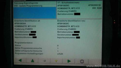

Hallo an alle,
nachdem heute mein freier Nachmittag war, und ich auf Sommerreifen gewechselt habe, bin ich wieder auf das Thema Digitaler Tacho in meinem FIS gekommen - Mein KI ist von 2004.
Den Digitalen Tacho den gibt es bei mir einfach nicht. Wäre trotzdem schön zu sehen, wie schnell er auf der Bahn mit den Y (300 Km/h) Reifen rennt.
Hier im Forum gab es die ganze Zeit Diskussionen von geht nicht bis gibts nicht, oder ab 01.2006. Das hat mir nicht gereicht, und dafür den Tacho zu tauschen, dafür ist mir ein neuer einfach zu teuer.
Da es bei mir das Wort geht nicht nicht gibt sondern was nicht geht das muss gehen hab ich mich heute mal den halben Tag rangesetzt.

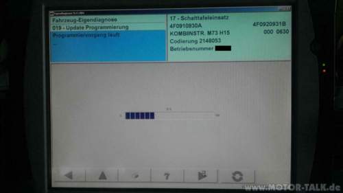

Klar war, dass man hier über die Softwareebene ran muss. Vom ehemaligen SW Stand ausgegangen hab ich ihm fast jedes Update reingehauen -> Nichts!

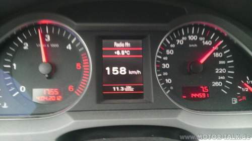

Danach hab ich einfach mal alle CD's nacheinander eingeschoben die ich verfügbar hatte. Bei einer kam plötzlich die Meldung das ein Update verfügbar ist und er den Tacho auf eine neue Software ziehen möchte. Hab es machen lassen --> Ergebnis siehe unten in der Bildergalerie

Die Update CD kann sich jeder normale Mensch kaufen, der :) stellt sich nur meistens quer. Ich bekomme sogar eigene Rabatte beim Einkauf, weil ich da fast jede Woche was hole und schon Konditionen ausgehandelt habe.
Ich hab mir eine Custom Flash CD gemacht für die SW 0240, sonst bekommt man nur die SW 0170 beim :) Die reicht auch für den Digitacho aber wieso was altes benutzen wenn es auch neuer geht.

So gestern war es dann soweit. Von 630 A auf 240 C. Hat ca. 20min gedauert und jetzt habe ich einen Digitaltacho. Anbei mal drei Fotos:

Ein paar Seiten vorher hab ich gelesen (ich glaub, es war der TE Starter), dass durch das Flashen zum Digitalem-Tacho beim Monochromen KI die Anzeige für die Restkilometer verschwindet.
Kann noch jemand berichten ob, es bei ihm auch der fall ist?
Themenstarteram 5. April 2012 um 17:15
Hi, das hab ich vielleicht falsch wiedergeben es ist noch alles da!
