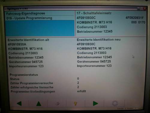

Hallo an alle,
nachdem heute mein freier Nachmittag war, und ich auf Sommerreifen gewechselt habe, bin ich wieder auf das Thema Digitaler Tacho in meinem FIS gekommen - Mein KI ist von 2004.
Den Digitalen Tacho den gibt es bei mir einfach nicht. Wäre trotzdem schön zu sehen, wie schnell er auf der Bahn mit den Y (300 Km/h) Reifen rennt.
Hier im Forum gab es die ganze Zeit Diskussionen von geht nicht bis gibts nicht, oder ab 01.2006. Das hat mir nicht gereicht, und dafür den Tacho zu tauschen, dafür ist mir ein neuer einfach zu teuer.
Da es bei mir das Wort geht nicht nicht gibt sondern was nicht geht das muss gehen hab ich mich heute mal den halben Tag rangesetzt.
Klar war, dass man hier über die Softwareebene ran muss. Vom ehemaligen SW Stand ausgegangen hab ich ihm fast jedes Update reingehauen -> Nichts!
Danach hab ich einfach mal alle CD's nacheinander eingeschoben die ich verfügbar hatte. Bei einer kam plötzlich die Meldung das ein Update verfügbar ist und er den Tacho auf eine neue Software ziehen möchte. Hab es machen lassen --> Ergebnis siehe unten in der Bildergalerie
PS: Auf die gleiche Weise hat es Dennis_STK bei seinem Farbfis Tacho geschafft! s. Beitrag unten!

@audi-a6-v6-4f schrieb am 7. August 2015 um 02:41:03 Uhr:
Aha interessant, wusste ich nicht, da mir was anderes reingeredet wurde.
Ich habe einen der ersten Farb Fis 02.2005, gibts für den überhaupt das Update für das Digital Tacho?
Kann ich das Update mit dem Index C draufspielen obwohl jetzt das mit dem Index A drauf ist?
Ja.

Wie konnte ich denen dann doch irgendwie zeigen dass es ein Update gibt, bei denen läuft das ja über ne CD oderso

Weiß jetzt nicht, was du mit "Tempomat-Anzeige" meinst, aber alle VFL-KI (monochrom ...900; Farbe ...930) mit Index C (verbaut ab MJ2007) haben die digitale Geschwindigkeitsanzeige. Außerdem behaupte ich, dass die FL-KI's die digitale Geschwindigkeitsanzeige immer haben (arbeite dich mal durch die einzelnen FIS-Ebenen).

Ab 06/2006 hast Du auch schon das 2007 Modell und somit das Digital Tacho ab Werk. Modelljahr 2007 = immer Digitaltacho
Meiner ist Erstzulassung 6/2006, hab kein Digitaltacho. Also Produktion wohl ein paar Monate vorher :(

Musst Du aber haben, hast Du schon mal an der Reset Taste am Wischerhebel durch"getippt" ??
Meiner ex war 07/2006 und hatte das Future auch schon...
Wie gesagt ab Modellreihe 2007 war es generell da....
