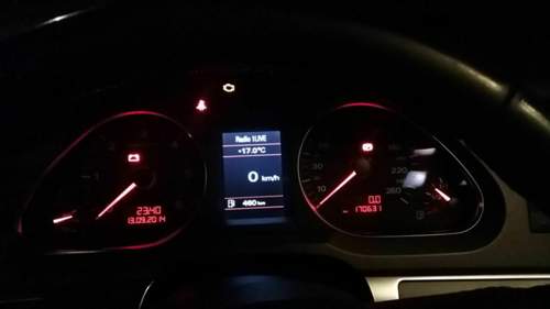

Hallo an alle,
nachdem heute mein freier Nachmittag war, und ich auf Sommerreifen gewechselt habe, bin ich wieder auf das Thema Digitaler Tacho in meinem FIS gekommen - Mein KI ist von 2004.
Den Digitalen Tacho den gibt es bei mir einfach nicht. Wäre trotzdem schön zu sehen, wie schnell er auf der Bahn mit den Y (300 Km/h) Reifen rennt.
Hier im Forum gab es die ganze Zeit Diskussionen von geht nicht bis gibts nicht, oder ab 01.2006. Das hat mir nicht gereicht, und dafür den Tacho zu tauschen, dafür ist mir ein neuer einfach zu teuer.
Da es bei mir das Wort geht nicht nicht gibt sondern was nicht geht das muss gehen hab ich mich heute mal den halben Tag rangesetzt.
Klar war, dass man hier über die Softwareebene ran muss. Vom ehemaligen SW Stand ausgegangen hab ich ihm fast jedes Update reingehauen -> Nichts!
Danach hab ich einfach mal alle CD's nacheinander eingeschoben die ich verfügbar hatte. Bei einer kam plötzlich die Meldung das ein Update verfügbar ist und er den Tacho auf eine neue Software ziehen möchte. Hab es machen lassen --> Ergebnis siehe unten in der Bildergalerie

kann mir jemand beantworten welche Änderungen beim Update von 0170 auf 0240 des KI (4F0 910 900 C) implementiert sind?
Danke!
M.
gerade auch bei einem A6 das KI geflasht, mit 4F0910930C_0240.
Flashvorgang sauber beendet.
Tacho bleibt aber dunkel.
Nun läuft der zweite Versuch mit 4F0910930C_170.
Soweit ich´s gelesen habe, gab es noch zwei KI´s, wo es gescheitert ist.
Weiss einer, wieso?
Ich melde mich nachher nochmal...

So,
4F0910930C_170 wurde auch erfolgreich geflasht. Das KI bleibt aber dunkel...
Jetzt wird die 4F0910930C_630 geflasht, der alte Stand..
Habs Probiert!
Flash bricht gleich am anfang ab, bzw startet erst gar nicht
mfg

Nur zur Info, der Geschädigte von yahya87 war gestern Nacht bei mir und es läuft alles wieder 😉
Digital-Tacho entsprechend auf verfügbar ...... kleine Nachtaktion erfolgreich abgeschlossen....
Original geschrieben von Jonnyrobert
Nur zur Info, der Geschädigte von yahya87 war gestern Nacht bei mir und es läuft alles wieder 😉Digital-Tacho entsprechend auf verfügbar ...... kleine Nachtaktion erfolgreich abgeschlossen....
Vielen Dank an Jonnyrobert ;-)
Auch wenn ich nicht verstehe, warum das K? bei mir zwar das Update erfolgreich angenommen hat, aber danach dunkel blieb.
Bevor der Kunde zum Jonnyrobert gefahren ist, haben wir an dem Wagen die Batterie abgeklemmt. Kann es sein, dass das K? sich aufgehängt hatte, und deshalb Jonnyrobert nach dem Reset mit dem Flashen Erfolg hatte??
Ich habe schon paar KIs geflasht, aber zum ersten mal das Problem gehabt.
Jonnyrobert, vielleicht kannst Du uns ja paar Informationen geben. Sind ja zwei weitere Fälle hier im Forum bekannt.
Jonnyrobert, vielleicht kannst Du uns ja paar Informationen geben. Sind ja zwei weitere Fälle hier im Forum bekannt.Wovon träumst du nachts?
Yahya87 hat mit VCP geflasht und dann ist wohl irgendein Fehler aufgetreten. Da das stg noch ansprechbar war, hat jr wahrscheinlich mit VAS nochmal drüber geflasht... Ist kein grosses Hexenwerk..
Ist also VAS sicherer beim Flashen?
Ich habe 3mal geflasht. Beim Flashvorgang ist auch kein Fehler aufgetreten. Wie immer durchgelaufen.
VAS flasht erst wenn Du ihm auch die richtige Steuerungsdatei zuweist,sollte die fehlerhaft sein dann wird der Vorgang erst garnicht begonnen.
Hingegen VCP brauchst Du ja nur die SGO datei und da ist es auch egal ob kompatibel zum Steuergerät oder nicht er flasht einfach los und kann somit auch eine Software draufspielen die eigentlich garnicht für die Hardware ausgelegt ist,folglich ein schaden entsteht.
Evtl.hattest Du eine fehlerhafte SGO datei,das habe ich schon öffters jetzt erlegt das Audi bei manchen Flash DVDs drin hatte.
