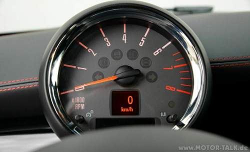

ich fahre einen Mini R56 bei dem sich bekanntlich der Tacho in der Mitte befindet.
Nun würde ich mir gerne an Stelle des Tachos einen CarPC einbauen, im Zuge dessen ersterer weichen müsste.
Ich weiß, dass es nicht zulässig ist ohne Tacho herumzufahren, allerdings kann ich mir die Geschwindigkeit zusätzlich zum Mitteltacho auch im Bordcomputer im Drehzahlmesser über dem Lenkrad anzeigen lassen (siehe Bild).
Ist das wohl ausreichend oder könnte da bemäkelt werden, dass man die Anzeige ja auch wegschalten könnte, sie also nicht permanent ist?

nicht vorgeschriebene Teile darf man grundsätzlich schon ausbauen, wenn dabei nicht die Funktion vorgeschriebener Teile beeinträchtigt wird...
Im Übrigen gehe ich davon aus, dass die Genehmigung im Bezug auf den Geschwindigkeitsmesser sich auf das Rundinstrument bezieht, und damit nach dessen Ausbau kein genehmigter Geschwindigkeitsmesser mehr vorhanden ist. Für die Verwendung andere Anzeigen wird dann vermutlich eine Einzelgenehmigung erforderlich sein (die es m.E. für eine nicht permanente Anzeige nicht geben darf).
Der Entfall des Wegstreckenzählers spielt dann auch keine Rolle mehr 😉

Beim Mini R56 ist der Wegstreckenzähler im Drehzahlmesser integriert. Das Anzeigeinstrument in der Mitte beherbergt neben dem Tacho (der wohl endgültig wegfällt) auch noch ein paar Warn-/Kontrolllampen. Diese Lampen bleiben aber wohl erhalten, sodass es hier schon mal keine Probleme geben sollte.
Da sich beim R56 die Geschwindigkeit im Drehzahlmesser anzeigen lässt, sehe ich grundsätzlich kein Problem darin, wenn die mittlere Geschwindigkeitsanzeige entfällt. Ich bin mir nicht sicher, aber evtl. lässt sich auch per Codierung die Geschwindigkeitsanzeige so verändern, dass sie ständig im Drehzahlmesser angezeigt wird (entweder im oberen Display groß oder im unteren Display kleiner am Rand) und nicht mehr "weggeblättert" werden kann. Da müsste mal ein entsprechender Codierer aufgesucht werden...
Falls diese Möglichkeit nicht besteht, würde ich mir beim nächstgelegenen TÜV Rat einholen.
