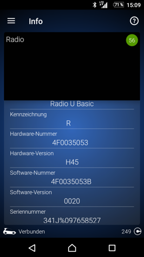

hallo, hätte da ein paar fragen habe ein s4 b8 avant mj2010 komplett auf facelift umgebaut auch mmi 3g+.nun wollt ich dab+ nachrüsten. wie erkenne ich ob ich schon dab hatte?
habe B&O gibt es da irgendwelche probleme wegen parameter? Oder kann ich alle 4g0 verwenden? Und wirft es mir irgendwo im FS fehler den ich nicht wegbekomme weil es nachgerüstet wurde?
Kann man sen Verstreker nun an die abgezwickten Kabel löten oder nicht? Weil werde hier nicht so richtig schlau daraus.
Dann zum Einbau Radio Box raus , neue rein Antennenverstärker rein und verlöten an der scheibe und Fakra Kabel zur Box legen, codieren und fertig? Ja kompo noch aufheben. Braucht der antennverstärker denn nicht auch noch strom und eine bestite halterung an der d säule?
Danke
@vrwerner schrieb am 28. Juli 2017 um 23:16:59 Uhr:
Genau so sollte das bei dir auch funktionieren. Du hast einen Avant da sind auf der Scheibe nur die aufgedampften Kontaktflächen vorhanden und es sollte jemand mit hinreichend Löterfahrung die drei Kabel dranpapen. Ob du schon eine Radiounit mit DAB ohne plus hast ist eigentlich egal würdest du aber z.B. an der Teilenummer erkennen.
Danke
bei B&O sind die parameter egal
Benötige ich dann noch eine Halterung für den Antennenverstärker? Wenn ich schon DAB habe dann entfällt der Antennenverstärker oder weil der ja schon verbaut ist.
Und bleibt mir dann irgendwo im Fehlerspeicher ein Fehler der nicht weg geht?
@vrwerner schrieb am 29. Juli 2017 um 08:03:05 Uhr:
Nein
Glaube ich eher nicht, warum nimmst du an das mal DAB verbaut war?
nein dei FM Verstärker bleiben
OK hätte ja sein können das er DAB hat
Aber laut tn nicht oder?
nein kein dab
