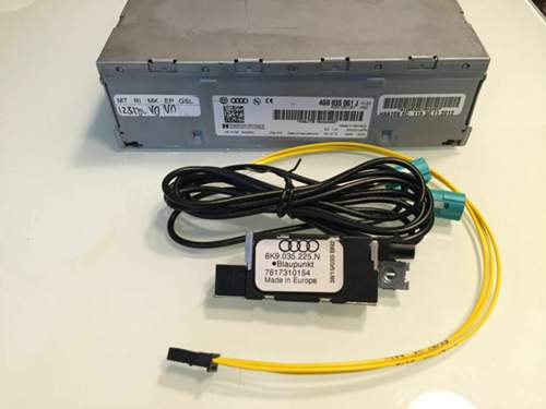

Ich möchte den dab+ Tuner von fistune (kufatec) in meinen audi nachrüsten, das ganze soll Plug and Play sein und ist sogar wie original über mmi. Also wie mit original DAB Tuner. Im A6 Forum wurde ich aufmerksam über dieses Teil.
Meine frage.
Wer hätte Interesse an so einen Tuner? Wenn wir 50 Tuner bestellen, können wir laut A6 Forum mit 200 Euro anstatt 299 Euro pro Stück rechnen, wer kein Werks DAB ohne + hat muss den antennenverstärker noch kaufen und an die scheibenantenne anlöten, der Rest ist Plug and Play! Keine Codierung notwendig!

Radio Tuner 1zu1 tauschen
Antennenverstärker
Fakra Leitung
je nach Modell Antenne anlöten an die Scheibe
freischalten bei Audi

Für DAB + kannst du die HU vom VL Teilenummer: 4G0035061C problemlos tauschen, falls die vorher kein DAB hast, brauchst du noch entsprechende Antennen.
Ob die o.g. HU auch im vFL passt weiss ich nicht. Ich denke, da hat Scotty mehr Ahnung.
Für das 2g gibt es OEM Lösungen.
Hat man kein DVBT wird die Umrüstung wohl wesentlich teurer als 200 Euro werden, zumal die HU`s nur mit DAB (kein DAB+) deutlich an Wiederverkaufswert verlieren werden.
Aktuell ist mir auch nicht bekannt ob Audi (oder generell alle Premium Hersteller) auch DVBT 2 HD zukünftig anbieten werden, denn die privaten kann man nur über eine monatliche Grundgebühr emfangen und benötigt hierfür eine spezielle Karte.
MMI3g non DAB tuner sind 1zu1 zu tauschen gegen ein DAB+ Tuner (das geht)
