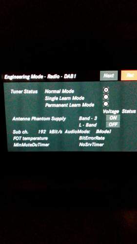

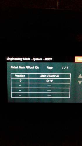

ich habe jetzt mal den Engineering Mode bei meinem Audio 20 CD aufgerufen. Dort werden mir u.a. die beiden angehängten Menüs angezeigt.
Kennt sich jemand damit aus?
Kann man anhand der Menüs sagen, dass man nur noch das DAB+-Modul anschließen muss?
Ich will das DAB+-Modul erst bestellen, wenn ich weiß, dass es auch mit dem verbauten Audio 20 CD funktionieren wird.
Vielen Dank!
