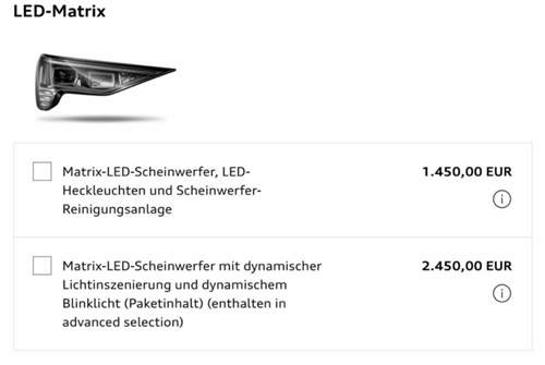

Hm, bin mir nicht sicher, ob ich mich jetzt von Audi etwas Hintergangen fühle. Im Konfigurator gibt es unter neben dem Matrix-LED Licht das von mir genannte erweiterte Licht zu einem weiteren Aufpreis von 1000€! Deshalb bin ich natürlich davon ausgegangen - auch wegen dem Stichwort dynamische Lichtinszenierung, dass es sich um das wirklich herausragende neue Digital Matrix LED handelt.
Ich habe den Advanced genau nur deshalb rausgesucht!
Und jetzt sagt ihr, dass der Unterschied nur diese Animation ist! Sehr ärgerlich - wahrscheinlich ist der genannte Preis halt der Paketpreis.... Mist!

Gibt es überhaupt einen Unterschied zwischen dem Matrix LED und dem Advanced Paketinhalt Matrix LED? Ich habe es so verstanden, dass der Aufpreis durch das Paket zustande kommt. Wäre allerdings ungewöhnlich, da es sonst im Konfigurator ja auch keine extra Items für Austattungen mit und ohne Paket gibt... Hat jemand den Ausstattungscode für die LED Matrix im Paket? Die "normalen" haben bei mir PX6.
Die Animation von Coming und Leaving Home ist auch in der Beschreibung des "normalen" Matrix LED enthalten. Oder gibt es doch einen Unterschied?
@rhodd schrieb am 28. Februar 2020 um 07:57:18 Uhr:
Da steht nur WD5 für die Advanced Selection und kein Extra-Code für die Lichter...
