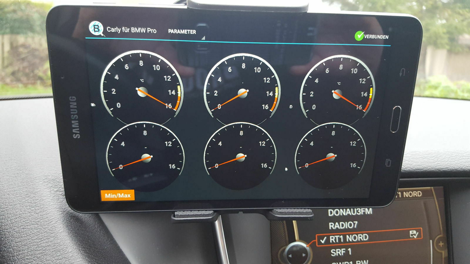

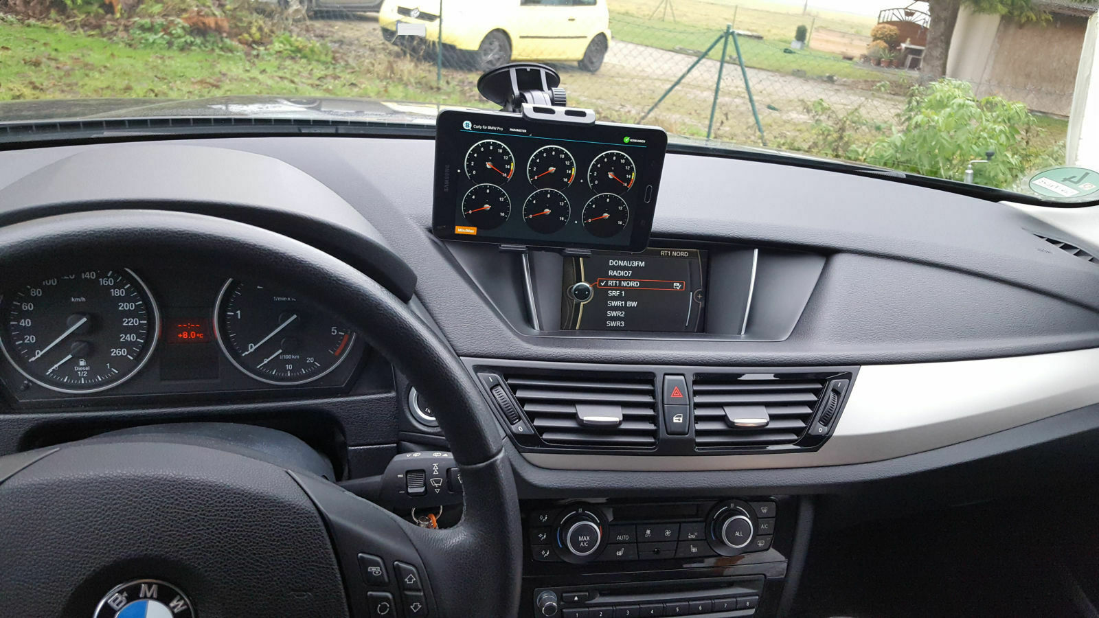

Ich habe nicht nur in die Carly Vollversion und den BT-Adapter investiert, sondern auch gleich noch rund 150,- in ein kleines Mini Tablet, denn das alles NUR am S6 (Edge hab ich) zu machen, war mir dann doch zu klein.
Der Hauptgrund war für mich:
1. Digitale Geschwindigkeitsanzeige, da ich eine Lesebrille benötige und den normalen Tacho und die freigeschaltete digitale Tachoanzeige über der km-Anzeige nicht gerade für großzügig empfinde.
- Leider ist die Anzeige auf einem 7" Tablet auch nicht gerade größer, als der original Tacho und man dann bei Carly auch die Anzeigen nicht selbst sortieren oder anderst darstellen. Es werden IMMER 6 Rundinstrumente dargestellt, auch wenn man nur 2 sehen will. Event. große digitale Anzeige oder NUR den Tacho in ganz groß usw. nichts dergleichen leider. Hat sich der Grund für mich also wieder erledigt. Zudem muss man stets das Teblett ranhängen, mit BT verbinden usw.... Zuviel Aufwand für täglich 7km zur Arbeit.

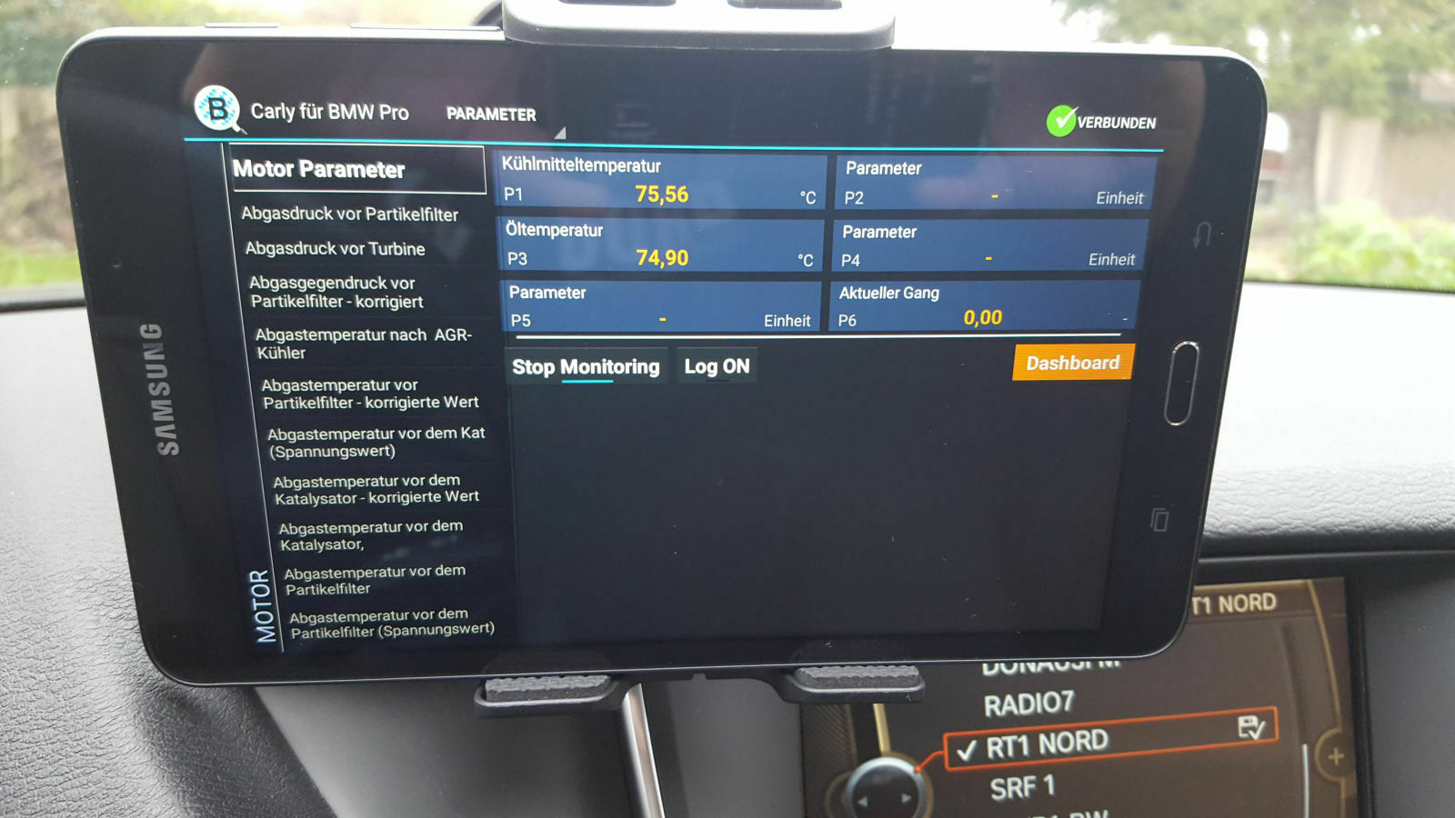

2. Für gewisse Codierungen, und da kommt es eben drauf an, ob es das einem wert ist. Wenn man überlegt, was ein Laptopprogramm dafür kostet ist Carly voll ok. Ja man muss für das eine oder andere dann noch extra zahlen. Batterie freischalten 10,-, Dieselpartikelfilter freibrennen wann ICH das will usw... Ist es mir aber auch wert. Sind ja nicht nur die Codierungen, sondern auch Gebrauchtwagencheck, Tachoabgleich mit den Steuergeräten und Schlüsseln, Servicerückstellung und vieles mehr.
