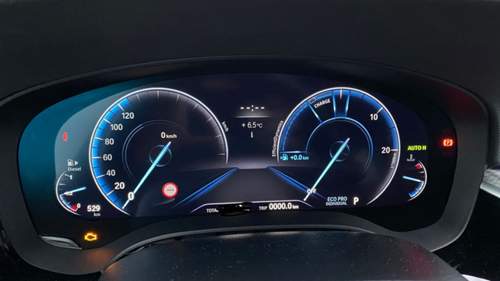

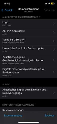

Hallo, also bei mir findet er den Menüpunkt nicht.
Hab dann mal zum Spaß die km/h Anzeige in den Tacho eingeblendet, nicht so wie erhofft.
Anbei die Bilder vom BimmerCode und vom Tacho mit dem temporären Bild.
Das ist das einzige, was Du codieren kannst. Das Design des Tachos kannst Du nicht ändern und eine dicke fette Anzeige wie im Alpina gibt es in dem Design einfach nicht.

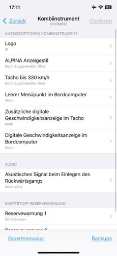

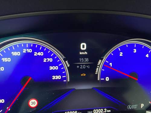

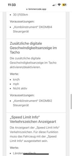

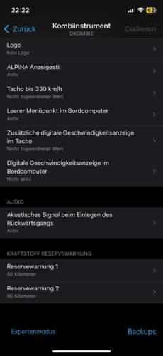

Hab heute nachgeschaut, bei mir wird das angezeigt..
Ja das geht aber dann hast du den Tacho, das Digitale im Tacho und dann nochmal unten im Bordcomputer. Mir reicht es im Headup, der Rest ist …. Aber wer mag kann sicht das auch noch unten anzeigen lassem. Wieviele Augen man dann braucht?
