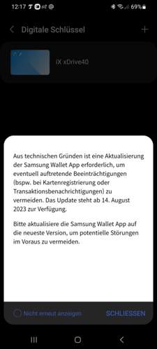

Moin ihr Lieben!
Problem gelöst - es hilft datsächlich den sog. "Hauptschlüssel" einmal zu entfernen, und danach das Handy wieder neu zu koppeln.
Danach sieht dann in der Samsung Wallot das WIdget von BMW auch anders aus.
Es hat sich also auf Seiten Samsung was geatn, so dass sie als Verursacher der Misere gelten dürften. Samstag habe ich das durchgeführt, und bis jetzt lief alles problemlos. Samstag wurde auch noch für heute ein Update der Wallet angekündigt (s. Screenshot), der bis jetzt aber noch ausseteht (hoffentlich geht es danach noch).
Hinweis auf Update
