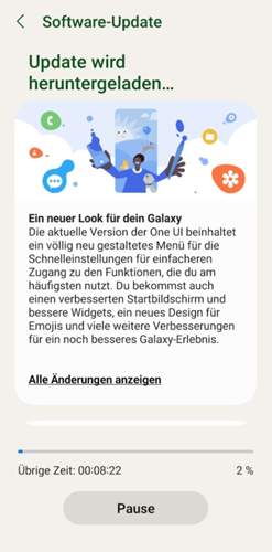

So gerade lief es durch.
Auf meinem alten S21 Ultra. Android 14 und One Ui 6.0.
Jetzt sollte es wieder gehen.

Themenstarteram 2. Dezember 2023 um 9:24
dieses Update war auch schon drauf...
