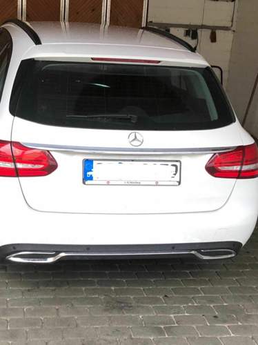

Hallo liebe Gemeinde,
ich habe vor den Diffusor von meinem W205 zu wechseln, da die Serienvariante ziemlich arm aus sieht (siehe Bild 2).
Von SA-Tuning 24 gibt es diesen ziemlich coolen Diffusor für ca. 400€.
Ich habe lediglich ein Video dazu im Internet gefunden, in dem jedoch nichts erklärt wird.
https://www.youtube.com/watch?v=OE8lmuBlwOs
Hat Jemand von euch Erfahrungen mit dem Ein- & Ausbau? Sieht aus als könnte man das auch ohne Probleme selbst erledigen.
Lg Stefan

Der ist auch genietet
Die Nieten kannst du aber ganz einfach rausbohren und durch Schrauben ersetzen.

Servus, hab leider keine Bilder gemacht aber die geht ganz einfach zu wechseln! Du hast insgesamt 3 Nieten! Da ist jeweils links und rechts an den Enden vom Diffusor eine. Die habe ich nicht aufgebohrt sondern einfach die Plastiklasche vom alten Diffusor runtergehebelt. die 3. Niete befindet sich genau mittig. Diese kannst du ganz einfach aufbohren. Danach hast du noch einen schwarzen Splint direkt neben der Niete. Diese einfauch raushebeln (kannst dann wieder verwenden). Mittig findest du noch 2 Schrauben diese rausdrehen dann ist der Diffusor schon locker! Dann fängst von Links an den Diffusor langsam rauszuklipsen und sobald du Hinbekommst entfernst den PDC! bis du einmal rum bist! Das war es dann schon! Bin jetzt kein Schrauber und war in einer halben Stunde fertig!

Die Nieten an den Enden habe ich drinnen gelassen und den neuen Diffusor einfach rein gedrückt! Den in der Mitte habe ich durch eine Schraube ersetzt aber frag mich bitte nicht welche Stärke! Hab ein paar ausprobiert bis eine gepasst hat!

Also ich habe bei meinem 300er Coupe den Diff. mit den 4 Rohren nachgerüstet .
Das Set mit Night Packet habe ich in ebay gekauft . Es war alles dabei was benötigt wird
( Nieten 5 mm und die Schrauben zur befestigung der Auspuffblenden )
Vom originalen Diff mussten 2 Teile verwendet werden .
Das einzige was etwas fummlig war sind rechts und links am Ende des Diff die Nieten wieder anzubringen .
Die habe ich aus Platzmangel durch Schrauben erstetzt .
Mein Fazit ,, alles Top und sieht aus wie original ,,
