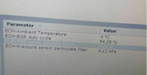

So Mal ein Update. Der Fehler ist immernoch ab und an da. Bei der Überprüfung ist mir ein Widerspruch aufgefallen, der den hohen Verbrauch erklären könnte: das AGR sol laut Spannung zu sein (0.1V) , ist allerdings laut Messposition in der Realität auf (54%) ... natürlich war kein Fehler abgelegt hierüber..
Hier ein Bild:
Zeitpunkt Leerlauf nach 5 min min etwa.
0,01V--> laut Vida soll das AGR zu sein
54% ist--> AGR ist offenbar offen :(
