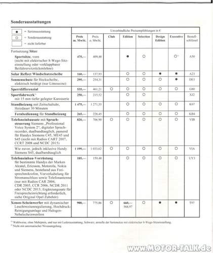

Hallo!
Und am Ende glaubt jemand noch solche Aussagen und wie man auf Grund eines Einlegeblattes auf das abschaffen des Diff schließen kann ist mir Schleierhaft. Anbei zwei Seiten aus der Bestellliste Stand März 2002, dort war das Diff im Trailpaket 2 und als Sonderausstattung für alle Modelle zu bestellen. Mein Omega ist Bj 5/2002 und hat ESP und ein 3.9er Diff mit Sperre ab Werk verbaut.
mfg
FalkeFoen
Bild-5
Bild-3
