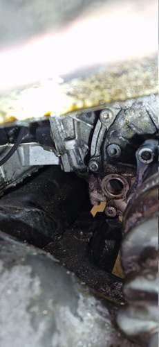

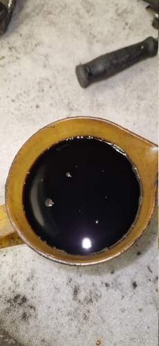

Habe heute gewechselt.
Par info 1.3 l kommt rein.
Gibt keine ablasschraube, muss man absagen
Mit spritze.
Intervall laut Audi alle 3 Jahre.
Öl Atf G 052 180 A2 gibt's zwei Sorten abhängig von getriebe.
Meine ist Zn1
Mein hatte so ausgesehen.
Original öl
Wechsel schraube
Altöl

Aber ins Differenzial kommt doch kein ATF Öl rein oder irre ich mich da?
Differenzial kenne ich nur
Achsantrieb vorn G052145 A1 oder A2 0,5 oder 1 Ltr.
G 052145 =SAE 75W 90

Das auf dem Foto ist original audi Öl.
Ekstra nachgefragt und bestellt bei audi.
Das ist speziell Öl.
Den 145 am Ende ist für andre differ.
Den gibt's auch.
Das auf dem Foto ist, wenn ich mich nicht irre, CVT Getriebeöl. Das gehört nicht ins Differential. Da fährst du nicht lange bis zu einem Schaden. Das Differentialöl hat theoretisch auch KEIN Wechselintervall (steht auch auf deinem Foto). Das CVT Öl hat in der Multitronic ein Wechselintervall von 3 Jahren.
Das ist in der Tat CVT Getriebeöl, kommt in das stufenlose Multitronic Getriebe rein.
Dieses Öl gehört NICHT in ein Differential oder Torsen Verteilergetriebe.
Laut Audi kein Wechselintervall, selbst nicht fr das ATF Getriebeöl.
Hier eine Diskussion zum Thema Torsen-Öl.
Und hier schön aufgelistete Info.
Themenstarteram 2. Oktober 2023 um 6:10
Das ist nicht richtig.
Multitonik habe ich schon gewechselt. 60000km Intervall.
Dass Zeug ist nur für Achse.
Dir andre ist G 052 145 A1 bei meine Achse ist der G 152 180 A2
Wenn Du eine Multitronic hast, hat Dein Fahrzeug nur Frontantrieb und kein Torsen sowie Verteilergetriebe hinten.
Du hast dann nur einen Achsantrieb/Differential vorne.
Sorry, ich bin hier irgendwie vom Torsen Ölwechsel ausgegangen.
Korrekt, Multitronic hat einen Wechselintervall.
