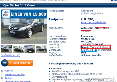

Passt nicht ganz zum Thema aber ich hab mich mal nach den Preisen von Benzinern umgeschaut und dabei was lustiges Gefunden (Anhang). Wie sieht das bei den Benzinern aus? Mehr Leistung=Mehr Verbrauch - wie ist das eigentlich beim 1.8 Sauger? Es gibt ja ihn mit 120, 122, 140 PS genau wie beim 2.8 V6 mit 230, 250, 280 OPC? Klar wird der OPC z.B. deutlich mehr verbrauchen als der 230ger aber wenn ich jetzt mal 230 und 250 PS Motor nehme habe ich 20 PS Unterschied. Ist da ein höherer Verbrauch bei ähnlicher Fahrweise zum 250PS Motor höher?
