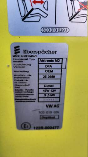

Habe in meinem Crafter eine werksseitige Eberspächer Airtronic M2 D4A.

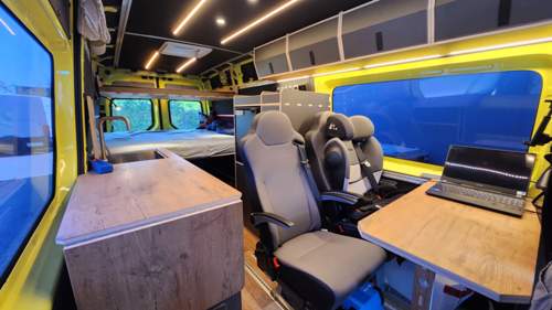

Leider ist die Warmluftführung ab Werk für einen Camper extrem unpraktisch. Es gibt lediglich zwei Ausströmer unter und hinter der Handbremse. Die Verteilung der Warmluft im Fahrzeuginneren ist dadurch insbesondere im Bereich unter dem Bett im Heck praktisch nicht existent.
Nun überlege ich, mit entsprechen 60mm Luftschläuchen die Warmluft günstiger im Innenraum zu verteilen.
(Wir reden von ca. 4-5m Schlauchleitung)
Im Internet findet man Videos von Leuten die "es einfach machen" und meterweise Schlauchleitung mit Abzweigungen und allem im Fahrzeug verteilen und Kommentare von Leuten, die davon abraten wegen Gegendruck... es ist also wie immer: 5 Leute, 10 Meinungen ;)
Die Bedienungsanleitung zu Eberspächer schweigt sich aus.
In der BDA steht zum Zhema Gegendruck nur, dass die Heizung bei verschlossenem Auslass wegen Überhitzung abschaltet... Überraschung ;)
Meine Idee wäre, einen regelbaren Rohrlüfter in der Schlauchleitung nach hinten zu verbauen. So würde ich den Gegendruck in der Luftführung nach hinten reduzieren und damit eine gleichmäßigere Verteilung der warmen Luft gegenüber dem kurzen Ausströmer im Fahrerhaus erreichen.
Abzweigen würde ich die Warmluft entweder direkt an der Sthz oder unter dem Handbremshebel.
(Das muss ich mir in Ruhe ansehen)1
Was sagt ihr dazu?
Mission Impossible oder sinnvoller Ansatz?
Innenraum Bett abgebaut...
Innenraum mit aufgebautem Bett
Typenschild Standheizung

Die Heizung läuft auch ohne dass etwas angeschlossen ist, theoretisch wäre das fast am besten, einen Staudruck bracht Sie nicht. Überhitzung entsteht auch wenn die Ansaugung blockiert ist, was auch meistens das Problem bei einer Überhitzung ist, selten liegt das am Staudruck. Bei der 4KW Heizung braucht es mindestens ein 75mm Rohr, da geht es einfach um den Luftdurchsatz unter voller Leistung, die niedrigen Stufen sind da nicht dass Problem, 60 oder 55mm ist das zu gering. Auch darf in den ersten 30cm nach der Heizung keine Biegung oder Hinderniss kommen damit sich die Luft nicht stauen kann. Eberspächer gibt keine Maximallänge in den Einbauanleitungen an. Ich würde es einfach ausprobieren, es kann ja nichts passieren. Damit die Heizung an ihre grenze Kommt musst du die schon mal 30 Minuten auf Volllast laufen lassen.

Also, diese Heizungen werden auch in grossen Womos eingebaut... da kommen selbst bei mittigem Einbau schnell 4-6 Meter Warmluftschlauchlänge zusammen. Und das ohne Probleme. Es muss nur sichergestellt sein das min. ein Auslass nicht blockierbar ist (Wie oben bereits gesagt)

A) wie in der BDA beschrieben muss zwingend sichergestellt sein, dass wenigstens ein Auslass geöffnet sein muss. Das ist werksseitig bereits der Fall. Ich muss schauen, wo ich die Warmluft abzweigen kann. Eventuell baue ich einen Aufsatz auf den Ausströmer unter der Handbremse.
B) eine Distanz von ca. 4m sollte kein Problem sein.
(Es werden nur 3 Ecken sein um die hoch herum muss)
C) ein Rohrlüfter/Rohrventilator würde das Strömungsverhalten positiv beeinflussen.
(Beispiel: https://www.fritz-berger.de/artikel/rohrluefter-beidseitig-85384 )
D) ich muss auf den Rohrdurchmesser achten
(Das muss ich mir genauer ansehen und hängt auch davon ab, wo ich die Warmluft "abzweigen" werde)
Danke euch für euren Input... die Einschätzungen und Erfahrungen anderer sind wirklich nicht zu unterschätzen und helfen einfach, sich ein besseres Bild zu machen
