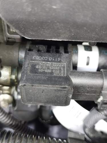

Wo genau sitzt der Sensor eigentlich?
Der Sensor ist eigentlich nicht übersehbar. Man muss die Motorabdeckung auch nicht abnehmen. Schwierig zu beschreiben... Mittig unter dem vorderen Rand der Motorabdeckung. Hab jetzt nur dieses Bild gefunden.
Danke!
