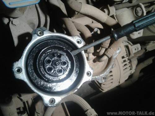

Der Dieselfilter ist höchtwahrscheinlich zu (nach 100 000 km).
Deckel aufgeschraubt und am Filter vorsichtig rumgehebelt. Aber nix bewegt
sich. Ich fange an den Plastikring zu zerstören... deswegen hör ich auf. Ich muß hier in Liberia den alten Filter vorlegen, damit wir einen passenden finden können. Wird der alte Filter beim Ausbau zerstört und ich bekomm keinen Neuen hab ich ein Problem. Der Filter müßte sich doch einfach
abziehen lassen.... jedenfalls beim Nissan sunny diesel war das so.
Der hier bewegt sich nicht.
Was mach ich falsch?
Ja der Filter saß wirklich sehr fest... mit hebeln war da nix... hab einen Haken seitlich eingehagt und den Filter Millimeter um Millimeter herausgedreht. Mal sehen ob sich dieser hier auftreiben läßt.

an sich geht der so raus. Ich würde mit einem weiteren Schraubendreher von der gegenüberliegenden Seite unterstützen. Dann gibt es weniger seitlichen druck und das Ding kommt raus.

Den Filter evtl mit 2 Schraubenziehern vorsichtig versuchen raushebeln, einseitig verkanntet er sich unten.

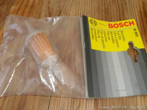

Falls keiner zu bekommen ist, versuchen ein (sauberes) Filtergehäuse von einem anderen Dieselmotor einzubauen. Die Rücklaufleitungen miteinander verbinden. Leitung vom Tank zum Eingang des "neuen" Filter, Leitung vom Filter zur Pumpe am Zylinderkopf. Das ganze mit Kraftstoffschläuchen so verbinden, daß es wieder zum Originalen Filter zurückgebaut werden kann. Auf jedenfall muß die "Dieselbrühe" gefiltert werden, also nicht ohne fahren. Man könnte versuchen, zusätzlich einen billigen Benzinfilter als Vorflter vorschalten, ist allerdings fraglich, ob er den Vorförderdruck aushält.
