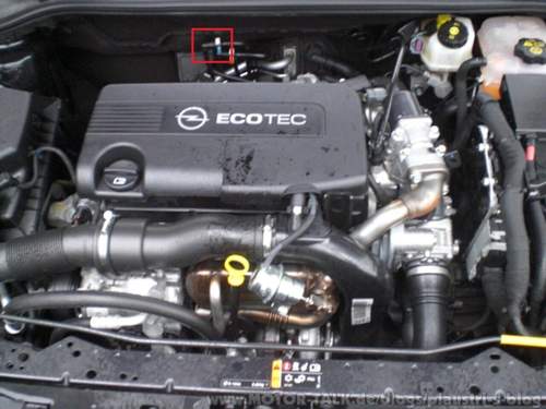

Hallo
nach dem Filterwechsel das System einfach wieder mit Diesel befüllen, dann gibts auch keine Startschwierigkeiten
Geht am besten wenn man im Motorraum die Zulaufleitung zur HDP runtermacht (diese ist nur gesteckt) und dort mit einer Spritze Diesel reindrückt
vg
Motorraum
Dürfte auch wesentlich schonender für die HDP sein
