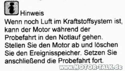

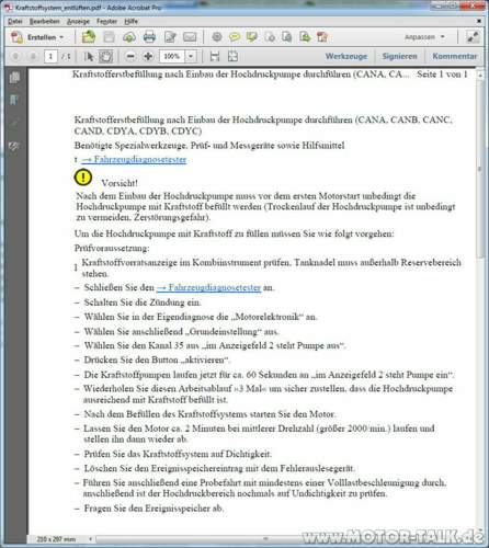

Original geschrieben von virtex
Mit dem Tester wird lediglich die Kraftstoffpumpe 3x für eine Minute aktiviert und das System (in diesem Fall der Filter) mit Diesel gefüllt / entlüftet. Danach sollte der Motor für 2 Minuten bei mittlerer Drehzahl laufen.
Ich denke nicht, dass die Mechaniker sich die Mühe machen und den Filter vor dem Einbau erst mit Diesel füllen.
Der Motor sollte NUR im Standgas laufen.... nichts anderes !!
Dreht er hoch und hat noch zu viel Luft im System geht er in Notlauf und kann nur per VCDS wieder zum laufen gebracht werden !
http://www.motor-talk.de/.../...ktoren-filterwechsel-t3912451.html?...
Dateien von einem Dokument zum Thema Injektorenwechsel und dem Entlüften danach (siehe Anhang)
Bild-1
Bild-2

Ja, und dann gibt es noch diese Version.
Diese Anweisung ist nach dem Wechsel der
Hochdruckpumpe
durchzuführen...wir reden hier vom Dieselfilter !!
Musst auch mal lesen was da steht... Du kannst das nicht 1:1 auf andere Bauteile ummünzen...
Filter vorher befüllen und dann Motor starten.... 5 min laufen lassen- Fertig
Wer es anders machen will... hab damit kein Problem ! 😉

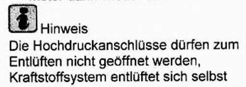

ich habe (da die Meinungen hier ja auseinander gehen) mal bisschen tiefer gegraben, für die FL-Modelle mit CXXX Motoren gilt folgendes:
Kraftstofffilter aus- und einbauen - Fahrzeuge mit Motorkennbuchstaben CANA, CANB, CANC, CAND, CDYA, CDYB, CDYC:
Wenn der Kraftstofffilter, Kraftstoffleitungen oder die Zusatzkraftstoffpumpe
-V393- ersetzt wird, muss vor dem ersten Motorstart das Kraftstoffsystem entlüftet werden.
Für die VFL-Modelle gilt folgendes:
Kraftstofffilter aus- und einbauen - Fahrzeuge mit Motorkennbuchstaben ASB, BHQ, BMK, BMZ, BNG, BPP, BSG:
Füllen Sie den neuen Filter mit sauberem Dieselkraftstoff. So kann der Motor schneller gestartet werden.

Nein! Ließ mal richtig was da steht;
...muss vor dem ersten Motorstart das Kraftstoffsystem entlüftet werden...
Das ist bei den VFL Motoren so das sie sich selbst entlüften im Leerlauf.
So wie ich es verstanden habe geht es bei den FL Motoren also nur über einen Tester. Aber wieso? Was ist an den Motoren anders das es da nicht mehr geht?
Das wusste ich auch noch nicht.
Was da bei den neueren Motoren anders ist weiß ich jetzt auch nicht. Vielleicht eine andere Hochdruckpumpe.
Wer einen Tester hat kann das ja so machen wie beschrieben. Den Filter trotzdem vorher mit Diesel zu füllen ist sicher kein Schaden.
