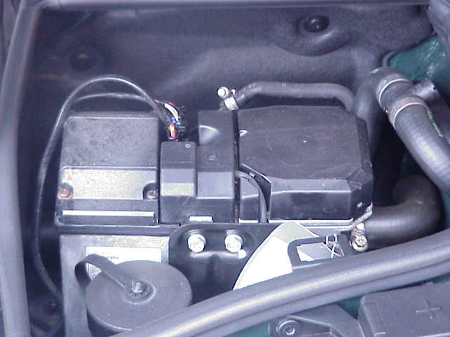

Hallo Ihr,
da hier ja viele immer wieder die Frage stellen, ob der Zuheizer eine Aufrüstfähigkeit zur Standheizung besitzt oder nicht, habe ich hier einmal Fotos zum Thema ja und nein eingestellt:
1.) Du kannst Deinen E 46 Zuheizer aufrüsten bis Modell 1999 (gebaut bis August 1999), wenn Du hier klickst, dann siehst Du auch, wie es in Deinem Fahrzeug aussehen muss, um aufrüsten zu können.
Kosten ca. 500,- EUR bei BMW.
2.) Dein Fahrzeug wurde ab September 1999 gebaut, dann hast Du Fahrzeugmodelljahr 2000, welches nicht aufgerüstet werden kann, Du musst eine komplette Standheizung erwerben. Dem untenstehenden Foto entnimmst Du, wie es dann bei Dir ausschaut. Das ist der elektrische Zuheizer aus meinem 320 d (EZ 11.11.1999).
Kosten für eine komplette Standheizung ca. 1.800,- EUR bei BMW.

Ich habe einen 330dL mit einer Eberspächer SH, die 5kW leistet. Ich habe kein Rückschlagventil verbauen lassen, welches einen Fluß von beheiztem Kühlwasser in den Motor verhindert, solange dieser noch nicht gestartet ist. Der Grund dafür ist, daß ich den Motor heizen will, nicht den Innenraum. Wenn der Motor läuft, braucht es nur kurze Zeit, um innen richtig warm zu bekommen, weil ja das ganze System schon warm ist. Bevor der Motor läuft, kann ich mit dem Rädelrad und der Gebläsestellung am Abend vorher steuern, wieviel Wärme von der SH nach innen kommt und wieviel Temperatur im Motor verbleibt.
Erfahrungswerte: Um bei etwa -5°C gefrohrene Scheiben zu tauen und innen etwa 10°C zu erreichen, den Motor auf 75°C aufzuheizen (Zeiger in der Mitte), braucht die Eberspächer etwa 40-45 Minuten. Bei 12°C draußen und vielleicht 21°C im Wasser braucht es 30 Minuten, um den Motor auf 75°C zu heizen, den Innenraum eher kalt gelassen. Vorteil: Durch den Öl-Wasser Wärmetauscher (Ölkühler) wird das Motoröl binnen weniger Minuten (5, 10?) auf Temperatur gebracht und der Motor ist schnell belastbar. Das heißt: Weniger Kondensation von Rauchgasen während dem Kaltlauf (fährt nicht so schnell zu), dadurch weniger Verbrauch und mehr Leistung, erheblich weniger Verschleiß. Ich habe 189000km weg und keinerlei Verschleißerscheinungen am Motor, und solange ich nicht zu lange in der Stadt herumgefahren bin (2, 3 Tage), ist die Leistung des Motors deutlich jenseits der Werte, die man erwarten würde. Ein Ölverbrauch ist unterhalb der Höchstgeschwindigkeit nicht meßbar.

habe mich gerade informiert, Wasserpumpe und Kraftstoffpumpe sind separat verlegt, also musst nur noch kabelbaum ziehen, An Lüftersteuerung anbinden, und dann Programmieruhr oder FFB anschliessen. Ist schon toll, mit so wenig Mühe eine vollwertige SH zu bekommen.
Hast du zufällig die Teilnummer von dem Kabelbaum oder weisst du wie teuer dieser ist???
Wo muss ich die FFB anschließen und was für eine kann ich dafür nehmen??

hierbei handelt es sich um einen Nachrüst-/Einbausatz, welcher die Teilenummer 82 30 0 020 941 hat. über den Preis habe ich leider keine Infos.
Gruß espe
