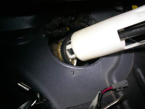

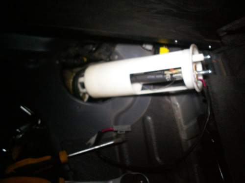

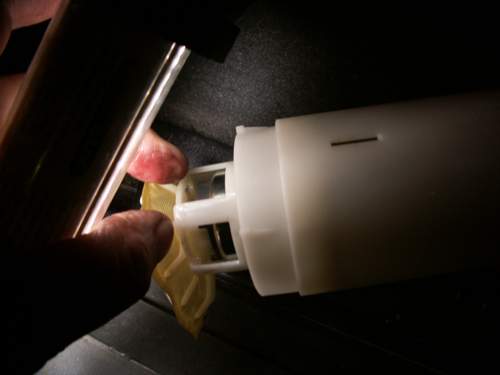

Für mich wäre die naheliegendste Lösung eine gebrauchte Benzin- oder Diesel-Pumpe. Autobatterie und zwei Schläuche dran und gut... die sind ja auch für den Dauerbetrieb gebaut und machen sicher nicht nach einem Kanister schlapp. Ich mach' sowas bis jetzt mit 'ner (billigen) Handpumpe und das nervt ziemlich!
@FOlvo
.....alte Kraftstoffpumpe die normal im Tank sitzt ..... weiß deshalb überhaupt nicht wie diese aufgebaut sind oder ob es Sinn macht sowas zu benutzen. .....
😉 ... hier mal ein Paar 'Impressionen' zweier 850er Benzin(nicht Diesel)-Pumpen.

@Zug_Spitzer ok danke für die Fotos sowas liebe ich hier, da kann man immer mal genau gucken, sieht sogar so aus als würde die bei mir in die kannister rein passen habe da recht große Öffnung, nur die dann wieder rausziehen schlabbert vielleicht etwas.
