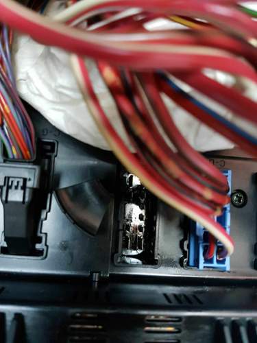

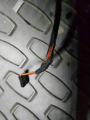

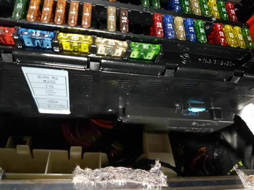

Hier mal ein Bild vom nassen Sicherungskasten und vom Kabel der Fussraumbeleuchtung

Sieht schlimm aus.
Über der Si-Box sitzt ja die Klimakiste.
Aber was die mit Diesel zu tun hat, ist mir unverständlich.
Ich will ja Deinen Geruchssinn nicht anzweifeln, aber diesel?
Auf der Seite sitzt ja (beim X6) im motorraum der Mikrofilter für die Luftansaugung.
Hast Hast Du dort schonmal geschaut, wie der Mikrofilter aussieht?
Dass der vom motorraum über den mikrofilter was ansaugt?

Kapillarwirkung. Schau nach, welche Kabel vom Motorraum kommen und im Sicherungskasten enden. Vor allem Sensoren, die mit Diesel zu tun haben. Du musst systematisch vorgehen. Ich und andere hatten schonmal Kühlwasser im Motorsteuergerät, obwohl es in einem hermetischen Kasten steckt. Das Wasser ist durch ein Kabel bergauf gesickert und kam am Stecker wieder raus.
Statt im Sicherungskasten kannst du auch im Motorraum anfangen. Suche nach feuchten Stellen im Motorraum. Wenn dort ein Kabel oder Sensor in der Nähe ist, prüf, wohin das Kabel geht.

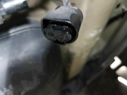

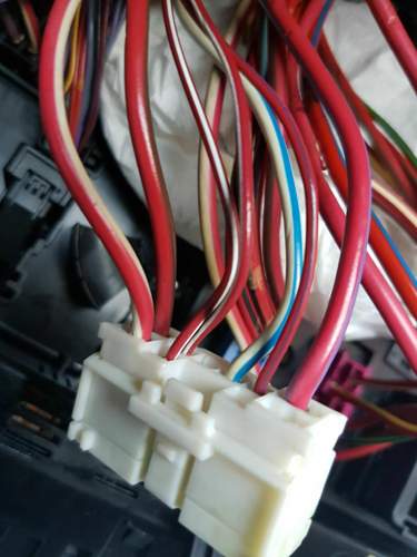

ich denke ich bin etwas weiter gekommen
Ich habe einen nassen Stecker gefunden im Sicherungskasten gefunden.
Leider weiß ich noch nicht wofür er ist abgezogen Sprint er nicht mehr an .
Anbei die Bilder vom Stecker vielleicht kann mir jemand anhand des Stromlaufplans sagen wo die Kabel hinführen

Eigentlich hast du jetzt schon die Hälfte der Lösung. Du mußt nur noch rausfinden, was alles an diesem Stecker hängt. Also: wo gehen diese Strippen hin? Wo kommen sie her? Dann kannst du die Enden nach und nach abklappern auf der Suche nach dem Diesel-Leck. Eines dieser Kabel saugt den Krafstoff rauf.
