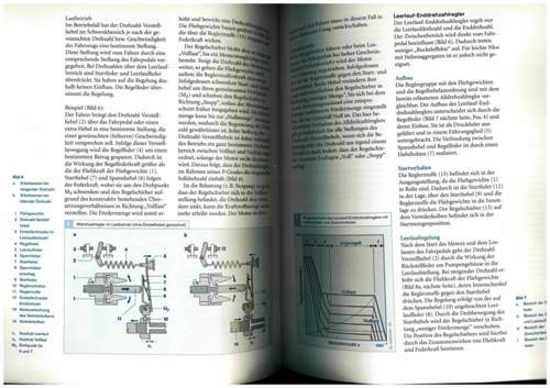

Mein Bosch-Diesel Buch sagt dazu, daß bei Schub kein Diesel mehr eingespritzt wird.
"Beim Bergabwärtsfahren oder beim Loslassen des Fahrpedals bei hoher Geschwindigkeit (Schubbetrieb) wird der Motor vom Fahrzeug angetrieben. Infolgedessen drückt die Reglermuffe gegen den Start und Spannhebel.
Beide Hebel verändern ihre Lage und verschieben den Regelschieber in Richtung "geringe Menge", bis sich bei dem neuen Belastungszustand eine entsprechend kleine Fördermenge eingestellt hat, die im Grenzfall Null ist.
Das hier beschriebene Verhalten des Alldrehzahlreglers gilt grundsätzlich für alle Stellungen des Drehzahl-Verstellhebels, wenn sich die belastung oder die Drehzahl aus irgend einem Grund so stark ändert, dass der Regelschieber in seinen Endlagen "Voll" oder "Stop" anliegt.

Sehr vielen Dank für die Antworten. Und sehe gerade au erklärt!
Top.
Super community hier!
Jetzt muss ich nicht dumm sterben.
Also wenn ich das richtig gelesen habe wird im Schub eine mindesmenge eingeregelt und solange ich am fahrpedal nichts mache und kein Gang rausgenommen wird, habe ich diesen Verbrauchsvorteil?
Also die resp sagt nicht... Ok unter 2000 Umdrehungen spritze ich wieder ein oder so?
Dürfte ja eigentlich nicht der Fall sein oder ?
