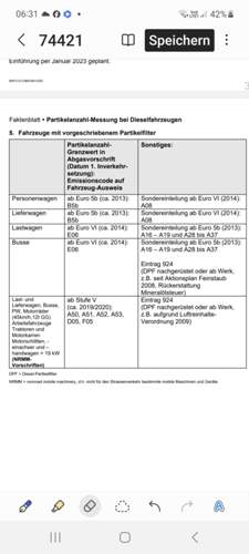

Euro 5 = noch keine Partikelmessung
In der Schweiz wird ab Euro 5b und höher gemessen. Da die Schweiz in aller Regel das EU-Recht im Sinne der eropäischen Vereinheitlichung in technischen Bereichen analog erlässt, gehe davon aus, dass es in D und A auch so ist.
Hier der Auszug aus der amtlichen Mitteilung (Stand November 2022):
