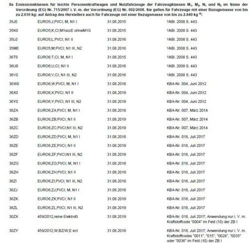

Leider stimmt das so nicht. Man bestellt Euro 6w. Darunter fallen 6b, 6c und 6d temp Varianten. 6b z.B. darf bis 31.08.2019 zugelassen werden. Steht in KBA Bekanntmachung 18.
Man sollte beim Verkäufer ganz klar nachfragen, welche Kennbuchstabenkombination die Einstufung hat. Dies steht im Schein unter Ziffer 14.1. Denn auch so mancher 6b kann als Neuzulassung seit dem 01.09. (siehe Spalte 3) nicht mehr zugelassen werden. Siehe im Bild Spalte 1. als Auszug aus der KBA 18.
