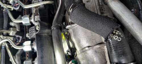

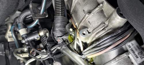

Hi Leute, habe heute bemerkt das ich diesel auf dem Ventildeckel habe.
Injektoren sind sauber und trocken, Habe mal 2 fotos hochgeladen. Von wo kann das kommen, habe auch die anschlüsse überprüft waren auch trocken.

Bei Diesel sieht das eher so aus :-)
Themenstarteram 19. Dezember 2023 um 17:59
@Tomtom2. schrieb am 19. Dezember 2023 um 18:28:48 Uhr:
Das ist aber diesel, habe mit einen taschentuch aufgesaugt und dran gerochen.
War nicht meine Absicht das in Frage zu stellen, deshalb der Smiley.
Wollte nur zeigen wo das überall verteilt ist.
War defekte Rücklaufleitung.

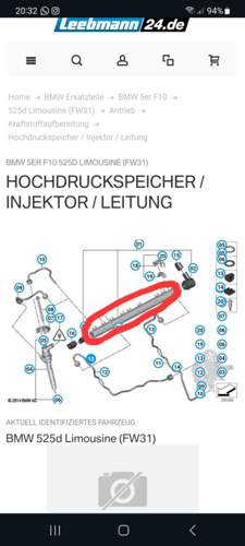

Asso, diese leitung ist dicht, habe ich schon überprüft, unter dem druckspeicher ist der diesel, im bild rot markiert, unter den mittleren 3 anschlüssen.
