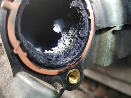

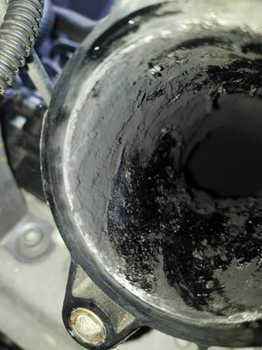

Wenn das der Dreck von 170tkm ist, würde ich mich nicht sorgen. War das schon funktionsbeeinträchtigend? Kam ne Fehlermeldung? Ich würde meinen nein.
Der Dreck kommt vom AGR und der erhöhten Rate dank Update.
Letztes Jahr gab es eine Fehlermeldung, Drosselklappe unplausibles Signal, weil die Klappe im Ruß hing. Habe daraufhin alles sauber gemacht. Diesen Januar kam der gleiche Fehler nochmal, siehe Foto. Auch in der Brücke selbst und am agr zuführrohr wieder irre viel Ruß... Aber das soll hier ned das Thema sein...
PS: das ist der Dreck von 15.000 km /1 jahr

Prüf bitte deine Kurbelgehäuseentlüftung. Wenn die kaputt ist, dann trägt es weit mehr Ölnebel in den Ansaugbereich als normal, was den Ruß schön kleben lässt.

PS: Ja das mit der KGE weiß ich, aber das soll hier wie gesagt garned das Thema werden.
