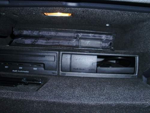

Sag mal hast du vielleicht ein Bild wie das richtig aussehen muß damit ich das mitnehmen kann.
So sollte das Ganze dann aussehen. Ich nutze das Ablagefach vom AMI für mein iPhone. Das 3G nebenan hast Du dann nicht, nur den Wechsler.
DAs AMI ist ja nur so eine Metallschachtel, welche man auch sicherlich ohne Nutzung des Ablagefachs montieren kann. Dann verschwindet es natürlich hinter dem HSF. Aber Sinn würde das nicht machen.
Ipod-ablage
Hallo 4F-Devil,
was hast du denn da fürn Wechsler verbaut? Mit SD Kartenleser und Sim Kartenleser? Ist das FL??? Hab ich sowas auch?
Mal prüfen....
Nein, das ist das neue MMI 3G, sprich das 5F (Informationselektronik = Interface beim 2G)
Ja, so kenne ich das auch! Ich werde das Bild mal mit in die Werkstatt nehmen, bin gespannt was die dann zu mir sagen!
Vorallem könnte ich kein Anschlußkabel wechseln, ohne das HSF ab zu bauen!
Hm, das mit dem Kabel... da geb ich Dir recht.
Beim 3G ist es ja nur so, das Du einen Anschluss-Stecker im HSF hast, wo Du dann das benötigte Kabel anstöpseln kannst. Und das würde ja beim AMI hinter dem HSF nicht gehen!!!
