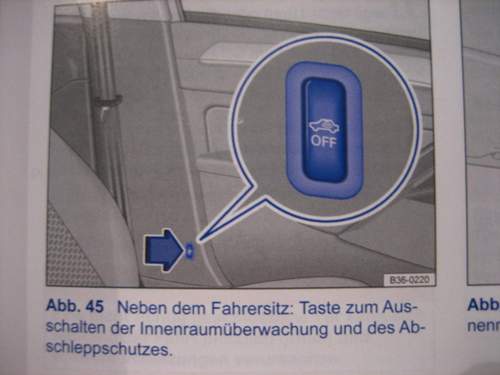

Hallo zusammen, ich habe seit kurzem einen Arteon SB der auch recht viel Ausstattung besitzt. Laut Volkswagen App wenn ich mir die Ausstattung anzeigen lasse, soll er auch eine Diebstahlwarnanlage besitzen. Hier nun meine Frage. Früher war es doch so das auf der Fahrerseite an der B Säule der Knopf dafür war. Beim Arteon ist da aber kein Knopf mehr. Wo kann ich diese jetzt ausschalten wenn ich es mal möchte? Ich danke euch schon mal!

Ich denke, es gibt keinen Knopf mehr und es geht nur noch über die Fernbedienung und andere entsprechende Taster. Zum Beispiel: mit Fernbedienung 2x schließen deaktiviert die Innenraumüberwachung.

Im Radio lässt sich die Innenraumüberwachung auch deaktivieren.
Daher ist der Knopf in der B Säule damals entfallen.

Mein Mj16 hat den Knopf noch. Und war einer der letzten aus dem Mj. Wundert mich, dass Du keinen Knopf hast. Weil es ja auch keine unterschiedlichen Versionen der Alarmanlage gab.

... und gleichzeitig wird auch die Safesicherung deaktiviert, um die Türen von Innen zu öffnen falls sich Personen im Fahrzeug befinden sollten !!!
Die Taste an der B-Säule deaktiviert nicht nur die Innenraumüberwachung, sondern auch den Abschleppschutz :)
Innenraumüberwachung & Safesicherung B8
Taste siehe Beschreibung B8 bis MJ 2016
Innenraumüberwachung Passat B8
