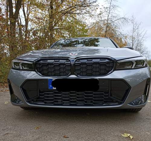

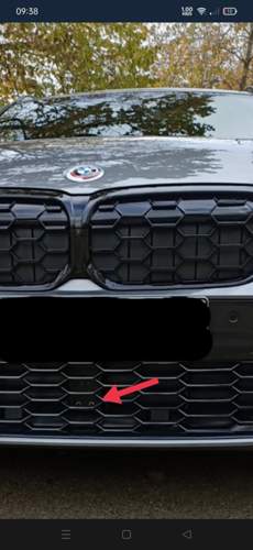

Bin froh kein Loch im Gitter zu haben 😁 😁
Allerdings Mäuseaugen 😮 (Bild 2)

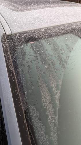

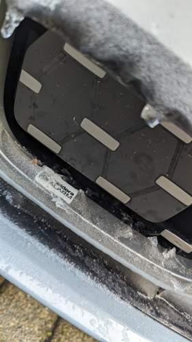

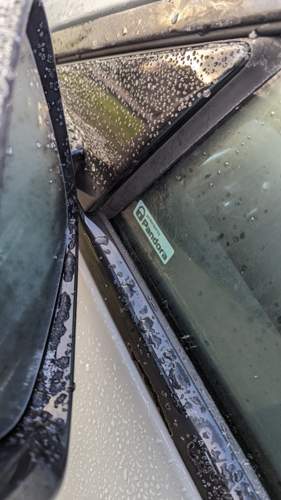

Ich habe jetzt eine Pandora Elite (2300€) verbauen lassen (Pandora Emblem leuchtet in der Windschutzscheibe) mit kabelgebundenem Erschütterungs-Sensor an dem Radar - top Arbeit von dem Kollegen. Der Sensor ist dort direkt auf der Box befestigt, von außen unsichtbar, aber mit Aufkleber darunter. Wenn man die bewegt, gibt's Alarm. Ich will jetzt noch den angeblich existierenden sicheren Rahmen von BMW haben. Die Außenspiegel-Gläser werde ich jeweils mit einem Pandora Funksensor gut sichtbar versehen (nach dem Parken mit einem Band o.Ä. am Spiegelgehäuse befestigen). Einfach nur, um darauf hinzuweisen, daß das A.L. nicht ungehört an die Teile gehen wird. Ein sEnsor kostet 50€, also überschaubar, wenn den mal jemand aus reiner Dummheit klaut. Ggf. werde ich noch einen Apple AirTag in die Radarbox einbauen, habe mir aber noch nicht angeschaut, ob man die iwie aufmachen kann. Das hilft nicht gegen Diebstahl, aber es erhöht das Risiko für den Dieb. Bei den Spiegeln hatte ich überlegt, ob man nicht eine Box aus Blechen formen lassen kann, die innen weich ausgekleidet ist. Diese wird beim Parken zweiteilig um den Spiegel gelegt und mit einem Vorhängeschloß versehen, Alarm-Sensor ist dann innen befestigt. Ich bin echt so sauer auf BMW, daß ich den Wagen nur mit Angst noch irgendwo in der Stadt abstellen kann.
Symbol Windschutzscheibe
Hinweis Radarbox
Hinweis Seitenscheibe
