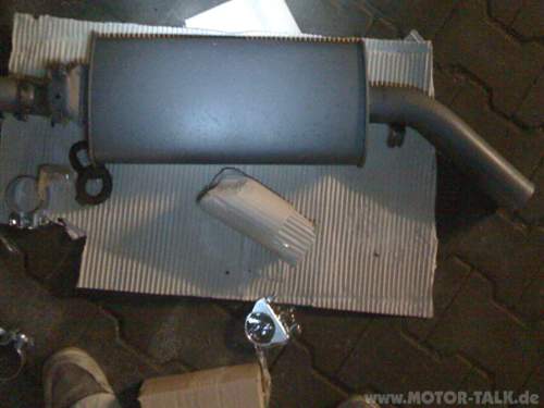

so, hab se drunter, aber noch kein soundtest gemacht. Der Einbau is plug n play, echt super passgenauigkeit! 1A. hier mal die Bilder leider mit iphone, aber vorstellen könnt ihrs euch,
die Optik vom endrohr find ich geil, hatte sie mir nicht so vorgestellt, aber perfekt, einfach gut ;)
was für einen durchmesser hat das endrohr?
schaut ganz schön wuchtig aus..
Themenstarteram 11. Juni 2010 um 14:30
70mm, passt echt gut zum Golfi, werd mal foto machen wenn er ausgerichtet is, sieht halt geil aus, weil da innen noch bissle was drin ist.

Ich hatte die Gillet ja ne ganze Weile am RP. Die klingt halt schön dumpf und ist etwas lauter als Serie. Wennse warm ist und im Schiebebetrieb besonders laut. Quali und Passgenauigkeit sind super, ich fand nur optisch den Winkel vom Endrohr zur Seite etwas krass.
Ist der Winkel vom Endrohr nicht genau so wie das originale Doppelrohr vom GTI/16V?
edit: hättest du vielleicht mal ein Bild für mich im eingebautem Zustand? Du hast ja auch CL Stoßstangen dran oder?

so hier die bilder im verbauten zustand, wieder ned so toll, weil dunkel, aber man sieht das wesentliche hoff ich ;) morgen gibt s richtige bilder.
das endrohr ist "schräger" als das originale doppelrohr der 16V-anlage..
