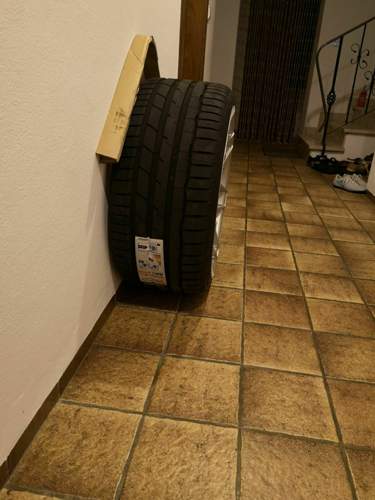

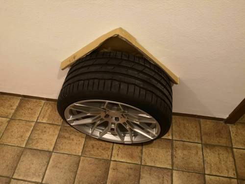

10x20 mit 265er wäre für meinen Geschmack perfekt.
Das ist doch ein wenig schmal fûr diese Breite. Da wird der Reifen so gezogen das es schon nicht mehr schön aussieht.Auf einer 10,5“ Felge gehört fûr mich ein 285 er Reifen .
So schlimm sind 265er auf 10,5 Felgen gar nicht. Man muß nur schauen, daß die Reifen einen einigermaßen guten Felgenschutz haben, dann siehts nicht so dramatisch aus.
Hier ein paar Bilder der Felgen im nicht montierten Zustand
1
2
3
Jo, sehen voll in Ordnung aus, dachte das wirkt gezogener :)
Wir fahren sich die Evo3? Ich habs aktuell die Evo2 und die sollen ja etwas weniger haltbar aber dafür etwas mehr leistungsorientiert sein
Bin sehr zufrieden, haben jedenfalls ordentlich Grip, von der haltbarkeit kann ich noch nicht viel sagen, hab die Reifen erst seit ca. 1000 km. drauf. Aber vom Fahrverhalten sind die Reifen super. Hab allerdings beim Einbau der Gewindefedern auch eine Fahrwerksoptimierung machen lassen, das Ganze haben die Jungs von SW Performance Parts gemacht.
Sieht wirklich gut aus und hängt auch mit der Form des Felgenhorns zusammen.
Es gibt Felgen, da kann man drauf ziehen bis zum "geht nicht mehr" und hat trotzdem die Außenkante nicht abgedeckt.

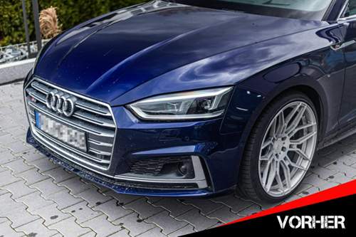

Nachtrag:
Habe noch die Bilder vom Einbau angehängt, da sieht man auch zum Vergleich den Zustand vorher, so wie der TÜV die Felgen auch abgesegnet hat.
Quelle: SWPerformanceParts
