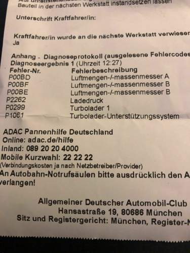

Jo. Nun kenne ich auch die Schildkröte. Schade eigentlich.
Der V90 steht 280km entfernt.
Der Power Pulse ist noch dran. Er zischt noch.....wie gehabt.
Hier die Fehlercodes:
https://i.ebayimg.com/00/s/MTYwMFgxMjAw/z/PJgAAOSwyo5f35Hl/$_10.JPG
Was kann es sein?
Turbolader?
Gibts hier evtl. Member aus ner Werkstatt?

Aus dem Stehgreif würde ich sagen der Turboschlauch ist gerissen. Wäre aber oberpeinlich für den ADAC wenn er den nicht gefunden hätte.

Hmm, was genau erwartest Du hier - eine Antwort mit dem Verdacht auf den Turboschlauch hast Du doch schon bekommen. Ich hätte auf das Powerpulse getippt - hatte ich 2x am D5 - aber das hattest Du ja schon ausgeschlossen.
Und wegen "defekter Glühlampen" von "zersetzt sich" zu sprechen, finde ich etwas zu heftig.
Die Fehlermeldung Glühlampen kommt davon weil die Werkstatt einen Stecker abgezogen oder ganze Scheinwerfer ausgebaut hat.
PowerPulse wirft normalerweise keinen Fehler aus, zumindest keinen sichtbaren. Außer der Schlauch reißt einen Stecker oder dergleichen ab.

Die Frage ist doch, wer kann anhand der Fehlercodes etwas sagen? Wer kennt die? Evtl. grad in deser Zusammensetzung? --> Sicherlich nur ein Profi.
Das mit dem Powerpulse Schlauch wirft nach meiner Information tatsächlich nicht diese Fehler.
Was genau defekt ist wird dir hoffentlich der Profi in der Werkstatt mitteilen, oder willst du ihm die Diagnose stellen?
Was die Fehlermeldung betrifft deutet es auf einen defekten LMM hin, Zündaussetzer gehabt? Verringerte Leitung in unterschiedlichen Drehzahlbereichen?

Danke, hast du natürlich recht, ich hatte B5 gelesen. Die Zündaussetzer sind auf Ottomotoren bezogen, beim Diesel sollte es im mittleren Drehzahlbereich spürbar sein dass keine Leistung kommt. Ich bilde mir auch ein gehört zu haben, dass der Motor „wetterfühlig“ werden soll, vlt aber Blödsinn.
Ich hatte vor vielen Jahren an meinem Seat Toledo TDI einen defekten Luftmassenmesser und 2 Turboschäden, beim LMM hatte er teilweise noch Leistung, beim Turbo ging garnichts mehr.

Zu den Fehlercodes, wenn ich so etwas lese, dann denke ich an diese „Maßnahmen“ mit der Verkokung RPF etc. und nicht an den Powerpuls Schlauch. Bist Du viel Kurzstrecke gefahren?

So. Mal ein Update.
Ein Schlauch zum und einer vom Turbo.
Dazu ein Rohr zum AGR. (genaueres, wenn ich die 3 Teile gesehen hab).
Kosten für mich: Mindestens 1300€.
Natürlich übernimmt die VOLVO Pro PLUS Garantie davon: NICHTS! :D:D
Eventuell sollte ich auch gleich den PP Schlauch auf meine Kosten erneuern. :D
