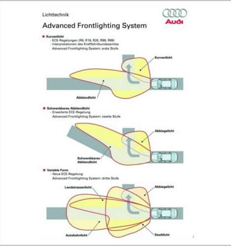

Ich habe nicht das adaptive kurvenlicht...
Sondern mit dem festen abbiegelicht und H8 Birne
Den Projektor von hinten zu wechseln geht nur ohne adaptivem Kurvenlicht sonst muss zwingend die Scheibe ab.
Die Kurvenlichtmechanik ist an den Projektor gebaut was die Einheit zu gross macht für die Öffnung hinten und die Schrauben der Mechanik sind so angebracht das sie von hinten nicht erreicht werden können.

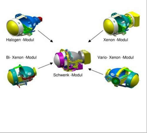

@flowserve schrieb am 9. März 2018 um 22:08:38 Uhr:
Richtig habe versucht den Reflektor zu tauschen und musste aufgeben.....zu komplex! Wenn du an der Mechanik aus versehen drehst lässt sich der Scheinwerfer nicht mehr in Grundstellung fahren. Also habe ich nur die Linsen getauscht was auch schon zur Verbesserung beigetragen hat! Leider bin ich nicht an den Reflektor rangekommen! Wenn es hier jemanden gibt der dies schon mal geschafft hat wäre es gut wenn er hier seine Erfahrungen austauscht/mitteilt!
Gruß Dirk 🙂
Habe mal ein Bild hinzugefügt um die Unterschiede zu verdeutlichen! Den in der Mitte haben alle A8 ab Bj. 2005!
.jpg

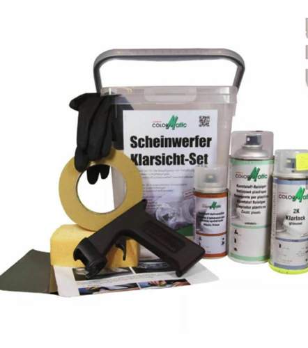

Meine Streuscheiben sind ziemlich von Steinschlägen übersät, kann man die einzeln bestellen oder gibts bei Audi nur den ganzen Scheinwerfer zu bestellen?
Habe Kurvenlicht und hätte trotzdem gerne die bessere Linse.
@flowserve: S8 mit EZ 12/2009 ist sicher einer der allerletzten :-)
Die brauchst du nicht suchen, gibt es nicht einzeln! Es gibt ein Scheinwerfer Reparatur Set in der Bucht, damit habe ich auch meine zerdallerten Streuscheiben gemacht! Optimal, mit schleifen, grundieren und mit 2K Klarlack spritzen! Das Ergebnis war bei mir super!
Gruß Dirk
Hier das Set was ich verwendet habe
@dirindle schrieb am 10. März 2018 um 18:11:36 Uhr:
JO, das verwende ich auch. Echt super das Zeug´s.
