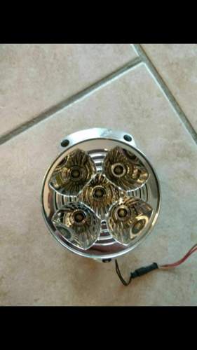

Retrofitlab evox r
Im Anhang Lichtbild in einem Audi A6 4b mit dot blende

Wenn soll es halt perfekt sein. Nur der EVO Projektor reicht mir auch nicht.
Möchte auch die alte Blende mit ECE Lichtkante dort verbauen.
Wenn schon denn schon.
Der Aufwand um die Scheiben abzubekommen ist so hoch da muss das Licht danach auch Klassen besser sein.
Dieser Hella E55 Projektor im A8 ist nun mal die Wurzel allen übels. Das Ding muss raus.

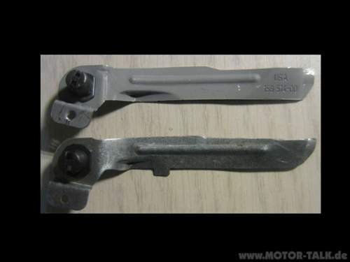

Die ECE Kante ist fast gleich der neuen EVO,
ein Umbau ist einfach, aber lohnt sich nicht wirklich.
Ich mach mal ein Bild davon...
BetaTester
Hier mal der Vergleich zwischen ECE original oben
und EVO2 unten.
Vom Lichtbild her nicht der große Unterschied...
BetaTester
Ece-kante-evo-22

Ah ok.
Direkt übereinander hab ich sie noch nicht gelegt.
Das ist ja echt kaum ein Unterschied.
Denn verbaue ich ihn vielleicht doch so wie er geliefert wurde.
Probleme beim TÜV sollte es eh nicht geben.
In meinem A6 4B hab ich 2008 beim Projektoren überholen die Bleche hochgeschoben und aus ECE ne DOT Lichtkante gemacht. Der hatte das nämlich auch schon so der original Projektor mit dem entweder oder.
Der TÜV hat 10 Jahre nichts bemängelt und bis vor ein paar Monaten wusste ich selbst nicht was das Blech zu bedeuten hatte.
