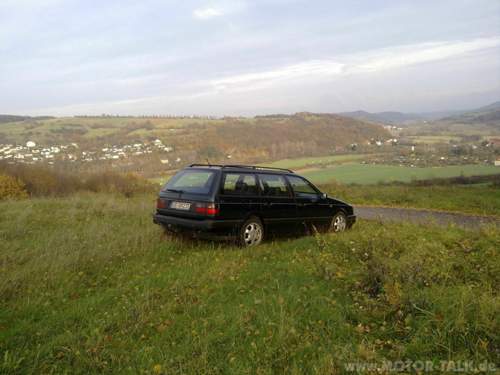

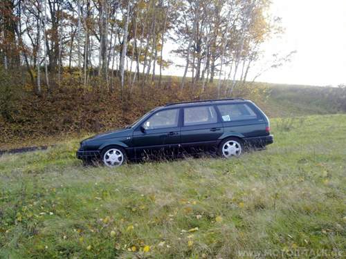

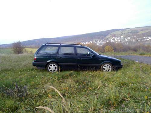

Mal nen paar Bilder
08112009016
08112009015
08112009014
+6
Original geschrieben von das-weberli
Mal nen paar Bilder
Nicht schlecht...
bekommt der noch andere Schuhe?
Sieht ja mal echt schick aus der Bock und diese farbe allein is schon sehr geil.Da noch nen paar schicke felgen drauf und gut isses
Themenstarteram 19. November 2009 um 7:31
Das sind nur die Winteralus, im Sommer kriegt er was schönes :)
