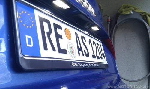

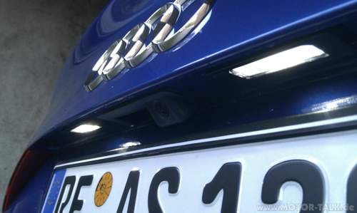

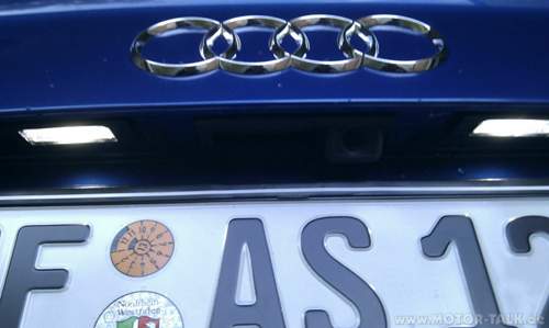

Sie verdient einen eigenen Thread: Endlich ist die LED Kennzeichenleuchte auch bei Audi in der Serie angekommen, diverse Modelle (A1, A6, A7, TT) wurden in den letzten Wochen auf die neue Leuchte umgestellt.
Damit hat die BMW Kennzeichenleuchte (Bild_5) für Umrüstlösungen ausgedient, die Leuchte von Audi ist wie zu erwarten war, ja um vieles schöner :). Seht selbst...
Die Audi Leuchte benötigt zwar auch einen Adapter, trotzdem ist es jetzt einfacher und schöner, da alles auch Konzernteilen zusammengebaut werden kann.

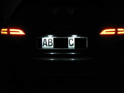

Entsprechen eigentlich die 5k Kelvin-LEDs v. HYPERCOLOR der Farbe der Original-LED-Beleuchtung AUDI?
Vielleicht hat ja jemand mal umgerüstet und kann das beurteilen (auch bzgl. der Ausleuchtung).
nein sind heller! ich hab die 5000er bei mir drin

Naja, eigentlich hatte ich nach der Farbe gefragt, nicht nach der Helligkeit. ;)
Die 10k sind auch viel heller. Abkleben einer LED bringt schon was aber ist immer noch arg hell. Bei rein-weiß fände ich das aber weniger schlimm.
die farbe bei dämmerung ist in etwa hier zu erkennen; wenn auch nur sehr kurz, habe sonst leider keine nachtaufnahmen
http://www.youtube.com/watch?v=m3px-zzjGBo
..ich habe auch die 5000K verbaut und es gab noch keine Beschwerden :rolleyes:
RC
Hypercolor-5000k
mir ist sie eigentlich noch zu hell, daher werd ich auf die orginale Warten
